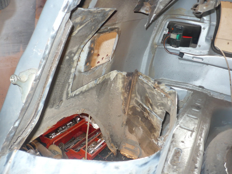

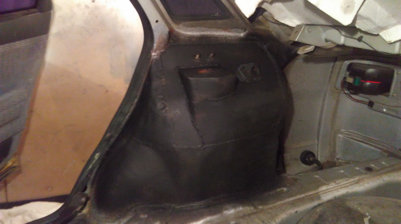

Tak hodim nieco trochu aktualnejsie. Jeden piatok som mal telefonat, ze na aute "cosi bucha vzadu v blatniku, ale inak to jazdi normalne". Tak som sa siel pozriet a objavil to, co vidno na fotkach :lol:
Namiesto toho aby som to hodil do srotu som sa podujal to za vikend opravit, bez akychkolvek ND, len z rovneho plechu(2,5mm podotykam). No nestihol som to, trvalo mi to tri dni, v nedelu sa mi totiz pokazila zvaracka, tak som dokoncoval v pondelok :lol:
PS:Ano, viem, ze je to strasna prasacina :mrgreen:
