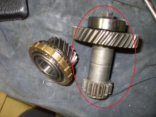

Mam problem na 5q prevodovke mi vytlacilo tu kritku nanspodnej zadnej casti prevodovky ako je silentblok ked som ju vybral bolo tam lozisko a v nom sroba a ta sroba je odlomena a druha cas sroby,kde je zavit ostala dnu neviete naco sluzi ta sroba???? :shock:

Drží kolo 5.rychlosti a zpátečky

Ano to a ked bude chybat co sa moze stat ?

Ale co konkretne lebo mne ta cast kde je zavit ostala dnu a,rychlosti normalne idu

Urcite to rozober a daj do poriadku skor, nez sa ti to rozsype.

Tak teraz je pocasie ake je takze radsej by som to nechal na neskor preto sa pytam,na rizika

octagon píše:... radsej by som to nechal na neskor preto sa pytam,na rizika
Krom toho, že to vytlačí krytku a vyteče olej?
No - zvýšené opotřebení této hřídele, počínaje "spojovacím" tisícihranem, konče zvýšeným opotřebením obou ozubených kol, v konečném důsledku výměna celé předlohy vč. té pětkové + ozubený kola, přesuvník a jádro synchronu v zadním koši převodovky.
Nejhorší, je to sice nepravděpodobné, však možné - zaseknutí převodovky (a tím blok zadních kol) v prekérní situaci. L.

V podstatě se poškodí ty "nejdražší" věci. Opravit a do té doby nejezdit, nic jiného nezbývá.
