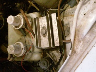

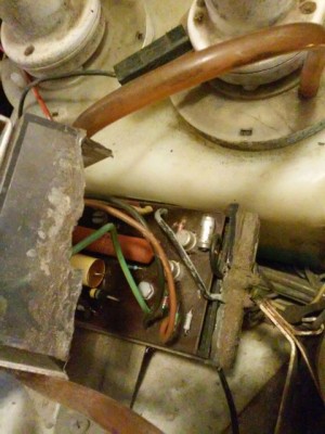

Tak alternátor jsem bez problému vyměnil. Ano ten drátek se tam při montáží šikne. K mé smůle to problém nevyřešilo, ale zjistil jsem že mi probíjí tahle součástka a vůbec nevím co to je :roll:
Veteranista
Příspěvky: 526
Re: alternator
Příspěvek od Veteranista »
Je to "něco navíc"
Není to tyrystorové zapalování domácí výroby?

Příspěvek od vokoun28 »
No nejspíš něco takového to bude.
