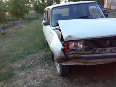

Teď třeba týden jezdím a startuju bez problému ale otáčky jsou pořád vesměs nizké než obyčejné jak jsem byl zvyklý a budík byl opřen o 16 V. Jinak když chci držet otáčky tak je držím přes sitič, ale stejnak mám ukazatel voltu na palubní desce v červeném poli což je asi něco okolo 9V. Takže měření můžu zkusit provéct když si povytáhnu sitič. Pravdou je že ta baterka má asi za příčinu to startování tedy, ale asi ne ten pokles otáček? S poklesem otáček mi samozřejmě klesá svítivost světel, rychlost blikání blinkru atd. Přikládám fotku nehody. Odnesla to víceméně jen plechařina, ale kluk co mi to spravoval musel samozřejmě odmašlit předek až po motor. A ještě se chci zeptat jestli máte někdo zkušenost s přípravkem na utěsnění chladič? Asi to odnesl i on ikdyž na první pohled nevypadal. Vím že záleží na velikosti prasklinky ale nikterak mi to "nechčí" ale musím před každou jízdou litr dolévat.

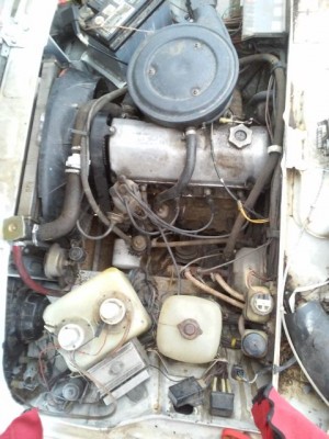

Zdravím, bylo mi řečeno že úbytek napětí a samovolné snížení otáček bude pravděpodobně špatným relé dobíjení. Můžete mi prosím popsat na fotce kde se nachází? Děkuju

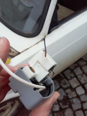

A jako relé dobíjení na VAZ2104 mi v obchodě prodali tohle za 450 kč. Nemyslím si že je to správné.
Příspěvky: 6761
Re: alternator
Regulator dobijeni se nachazi primo na alternatoru a prodava se dohromady s uhliky. To co mas je neco divneho.
Příspěvky: 10672
Re: alternator
Proboha co Ti to prodali :?: :shock:
A na fotce mot. prostoru vidím nějaké (možná) spínací relé "něčeho" - je dodáno dodatečně a krabičku pro ekonomizér.
Z Tvého popisu nejsem navíc nijak moudrý.
Co si představuješ pod pojmem relé dobíjení?
U žigula je (obecně) napěťové relé a relé kontrolky dobíjení.
U této 2104/1300 řemenové bude (s největší pravděpodobností) toto (napěťové) relé součástí alternátoru, taková nízká hlíníková kostka na zadní straně altíku. Relé kontrolky dobíjení tam nebude, kontrolka dobíjení nebude zapojená, stav dobíjení bude signalizovat pouze palubní V-metr.
Příspěvky: 11122
Re: alternator
Že to nevypadá jako regler z dob SSSR hned nevadí. Uhlíky asi směřují k dlažbě, proto nejsou vidět. Jde o rozteč děr pro připevnění na altík. Přilož a budeš vědět hned. Doporučuji altík demontovat a hrát si s tím na stole, ať to zbytečně nepoškrábeš před případným vracením ve kšeftu. Jinak u těchto náhrad bývají často velmi krátké uhlíky, občas nefungují od přírody apod. 8) .
