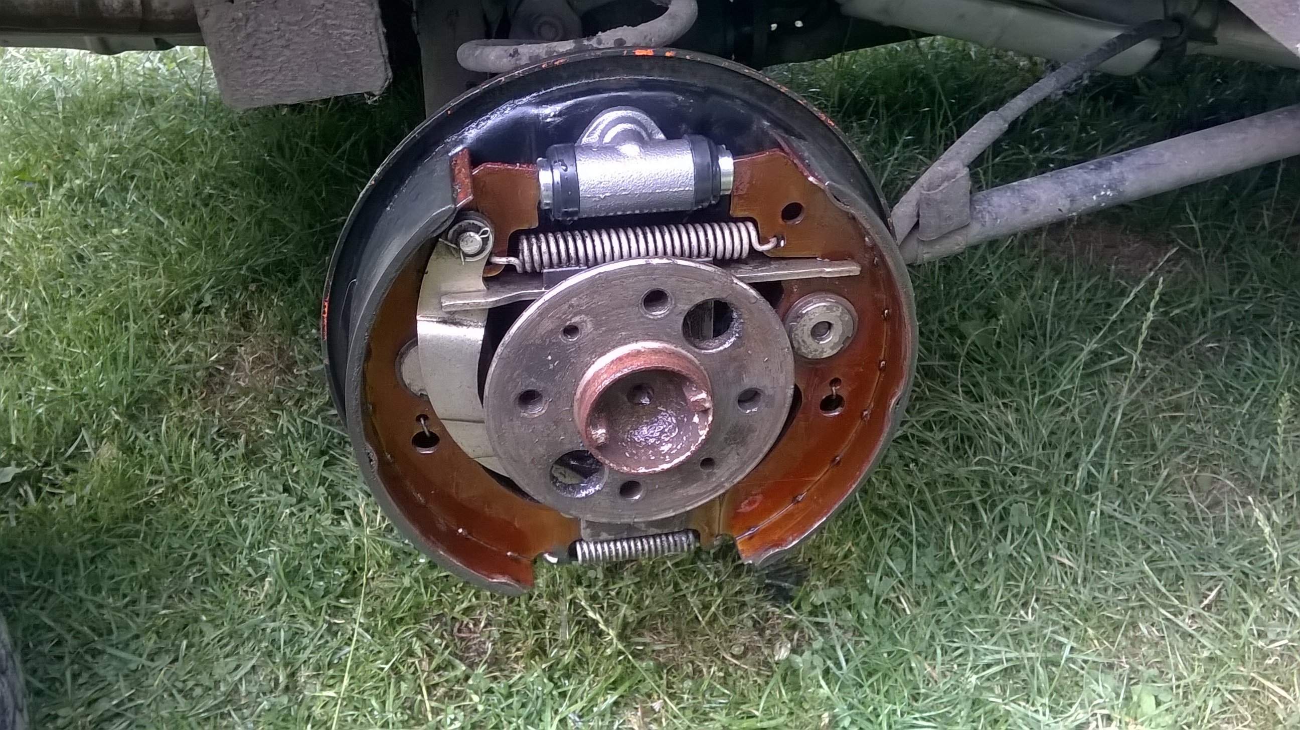

Auto už si žádalo výměnu zadních prasátek. Jedno zatuhlé, jedno teklo. Použit byl kvalitní výrobek z U.S.A. Delphi/Lockheed.
Pakny ještě něco vydrží, ale jak najdu náhradní, hnedle je vyměním také. V brzké době půjdou na výměnu i přední prasátka. Zatím jsou ještě docela dobrá, ale trošku hůř se jedno vrací a píská to, takže to vezmu z gruntu.

Fando - cca takhle mám sjetý pakný na stávajícím. Jsou původní a mají 120 tisíc a měnit je nehodlám. Obdobný jsem to měl i na předchozích. Ty pakny, pokud jsou přední Ok, vydrží klidně přes 200.
Pokud je nemáš mastný, tak bych to neřešil, já je čas od času, naposled před STK, přejel/očistil šmirglem a bylo to Ok. L.

Právě jak tekla napravo brzdovka, tak docela dost změkly a nacucaly se. Ale ten měkej vrch jsem oškrábal a osmirkoval, dal jsem novej buben, protože na tom starym byl ten materiál "namazanej" a nechtělo se mi s tim patlat a teď je klid. Nicméně výhledově bych je vyměnil, kor jestli to začne zlobit. To kolo brzdilo víc a flekovalo jako první. Teď je to dobrý.
