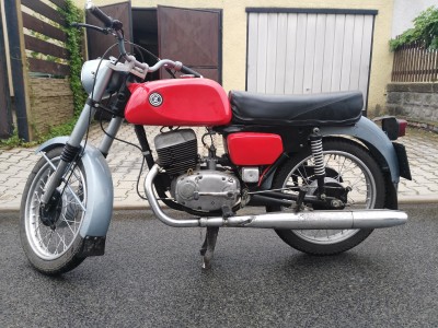

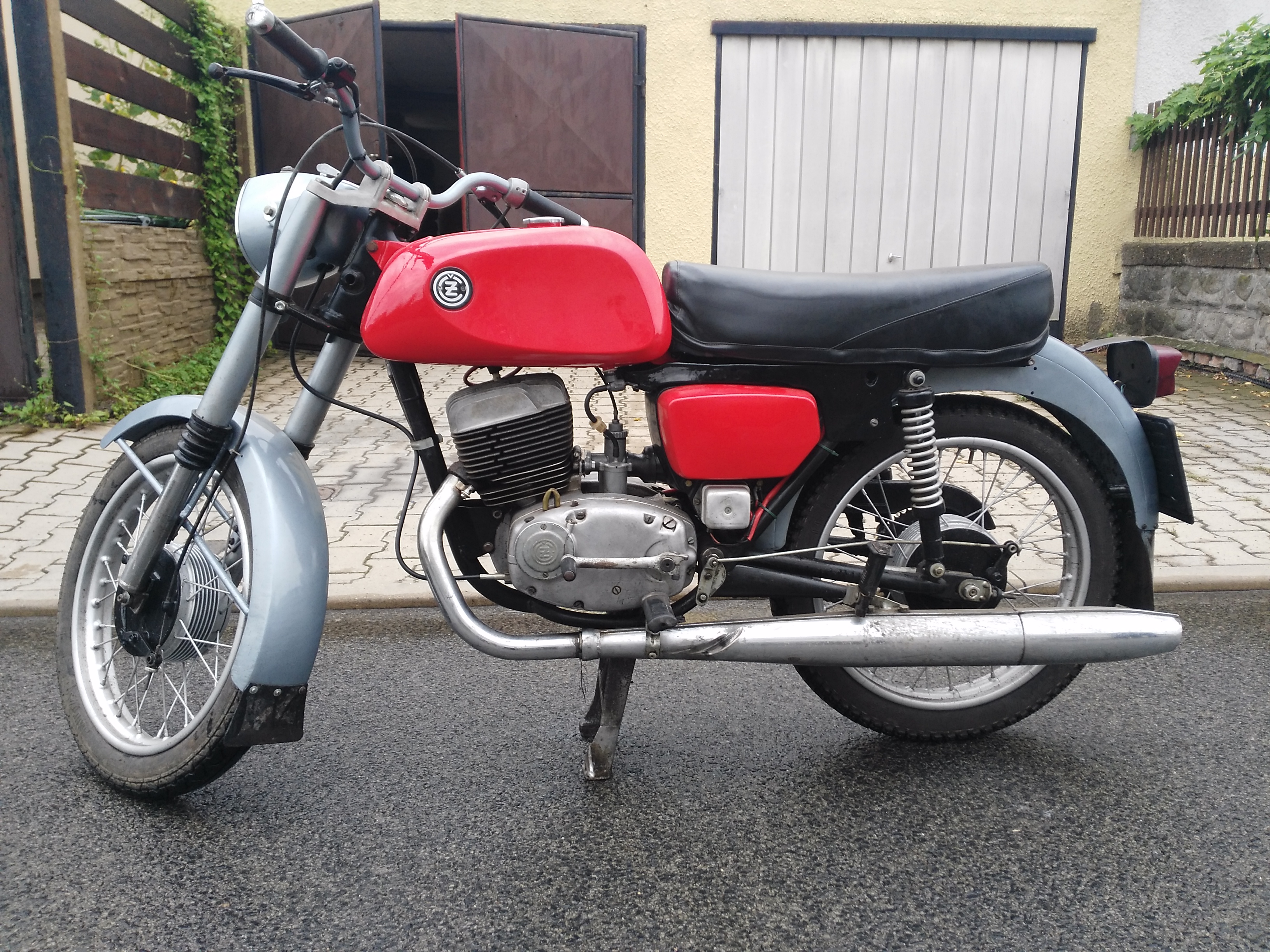

Sakra, já si toho všiml až teď. Teď už ano, ČíZinu jsi viděl na FB. Pro ty, co ksichtoknihu nemají si tedy dovolím dáti můj stroj, kterým jsem si udělal neskutečnou radost. Když už nemám žigula, tak aspoň toto.

Jojo, viděl jsem, jak si s tím hraješ na FB, pěknej stroj, kamarád má taky. Mimochodem, nemáš výfuk navíc? Kámoš má takovej, no úpně v háji.

Chrom nemusí být top, ale aby byl použitelný a vyloženě nepohoršoval. :-D pokud se mi podíváš a řekneš třeba i cenu, budu rád a zeptám se kámoše, jestli to chce. Víc kdyžtak přes FB ;-)
mimochodem, tohle je jeho stroj :mrgreen: kvůli tomu výfuku ho málem vyhodili z technický. Není to originál (takové se vyráběly), ale je to posvařovaná replika.

Takový výfuk je podle mne prznící prvek, ale vím, že na některé typy tento výfuk opravdu ve fabrice dávali. Výfuk nafotím, ale není to otázka nejbližších dnů.

každopádně takový výfuk byl na modelu CZ-175 trail
