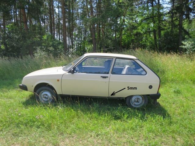

Je tu hodně chytrých hlav :mrgreen: Potřeboval bych s něčím poradit. Na mém voze nelícují dveře, ani jedny. Je to tím, že jsou dveře špatně usazeny, nebo že jsou špatně vyrobeny? Celkem mi to vadí a nelíbí se mi to.
Myslíte, že by to šikovný klempíř opravil? (já vím, nejlepší by to bylo vidět, ale aspoň pro začátek podle foto...)
Dík

Příspěvky: 9523
Re: Oltcit - odvézt/neodvézt
S vrškem nic neuděláš, spodní pant posunout ven :wink: , ehm anebo těch 5mm není mezi př.blatníkem a dveřmi?

Příspěvky: 487
Příspěvek od 3enit »
5mm zde

Příspěvky: 9523
V přední části dveře sedí? V zadní části nahoře taky sedí? To chce šikovný chvat a dveře zkroutit :)

Příspěvky: 487
V dolním levém rohu a horním pravém rohu dveře lícují... Nesedí v horním levém a dolním pravém. Taky mě napadlo že budou zkoucené.
Na takový chvat si teda moc netroufám :?

Příspěvky: 9523
Je to jednoduchý :). Nevím jak jsou tvrdé dveře u Olcita, lepší je to tedy dělat ve dvou. Ovšem jde to i v jednom. Prostě dveře chytneš opatrně za hrany, tak aby se při tlačení hrana neohnula a zároveň dveře nepromáčkli. Spodek dveří zatlačíš dovnitř, vršek zase ven. Zkroutí se vnitřní rám dveří, pokud dveře nejsou hovadsky nakytované, lak to bez problému vydrží. Běžně se to takto dělalo už při výrobě.
