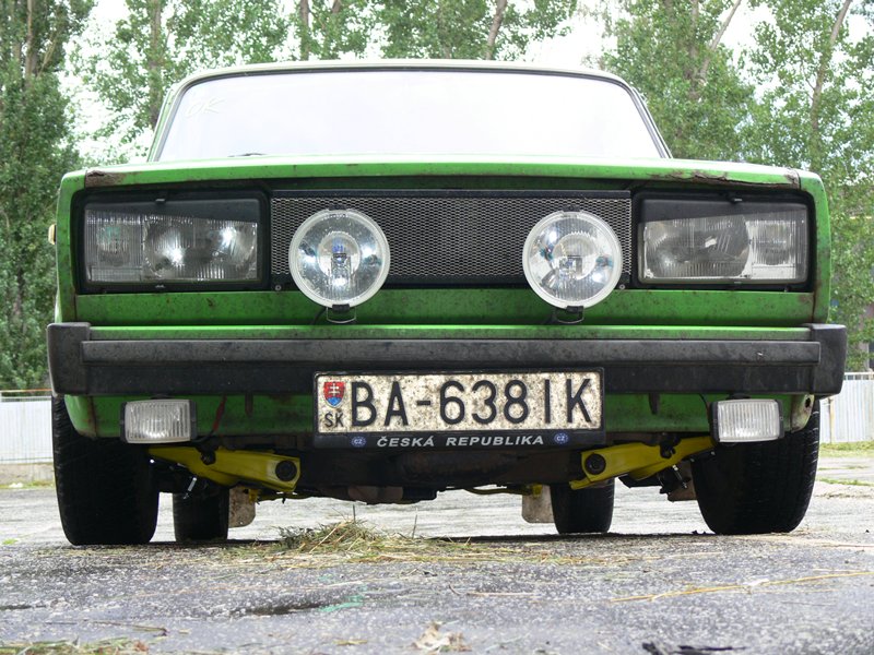

Na normalnych cestach to fungovalo, vydrzalo to az do Frogovej smrti :wink:
Roman
Re: Uprava podvozku Lada 2103
ja by som to urcite utrhol v terene :mrgreen:
Inak schvalne som to skusal na Coryho 05, kde chyba doraz a seriovy tlmic zvlada stlacenie cez doraz o cca 4-5cm vacsie, nez mu seriovy doraz umoznuje.... Preto si myslim, ze az na pripad, co spominal Yellow(prerabka dorazov) tu maturujete zbytocne...

Pre Maja ako stvorene :mrgreen: , ale prezilo to aj zopar jazd na amateroch....

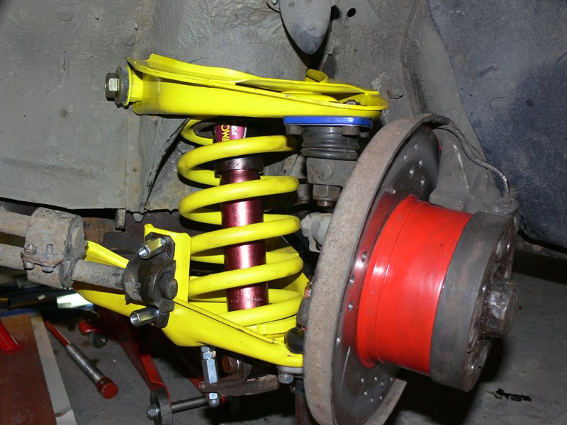

Skusal som to presne tak isto urobit ako je hore na obrazku ale ten tlmic je proste tak dlhy ze by ta matica musela mat asi 10cm baby som to o nieco znizil . Nic ine neostava ako utat zo spruzin to znamena cele to zas rozobrat :?

so m ti pisal ze po tom ako som prehodil tie spruziny auto sa v predu neznizilo . Plan bol dat tam tie predlzovacie matice ako su na Green aby som to znizil ale to sa neda lebo tlmic je prilis dlhy co ma samozrejme svoj zmysel ale to ma pred tym nenapadlo :oops: takze uz som z tych pruzin odtal , nebolo to take tazke lebo su kradsie a nebolo treba odpojit brzdove hadicky . A teraz mam pocit ze az moc :D

Som inzinier, sice len ekonom, ale nechapem, pretoze ked z pruzin utnes, tak sa medzera medzi ramenom a tlmicom predlzi. Jedine, co mi z toho vychadza je to, ze Shackey si mysli, ze znizenie sa robi podlozenim tlmica,co je blbost.

Cory musim ta opravit ja si nemyslim ale myslel som si kazdy hlupsi clovek sa uci na vlastnych chybach ja som jeden z nich :D . Uz my doslo ze ten tlmic je daleko dlhsi aby to v zatackach malo poriadny kontakt s cestou . Ale s tym ze na spruziny treba cakat kym si sadnu skoro o 4 cm nesuhlasim na BMW som daval H&R a mal som co som kupoval hnet a po 4 rokoch to nekleslo ani mm takze ide o kvalitu a teda na Ladu tuto znacku «ФОБОС» neodporucam . Ale zase jazdi sa na nich perfektne len znizenie nebolo take ako slubovali :?

Mozno sa pomylili a nabalili Ti do krabice nieco ine :D Ja mam doma uz dva roky ФОБОС -40mm a su od originalnych viditelne kratsie. Inak, ja mavam v poslednom case problme, ze ked poskladam prednu napravu, ci uz na felde alebo na 21044, tak vzdy mi to vytiahne predok dohora a nechce si to sadnut. Neviem co robim zle :D

Vsak oni su kratsie presne o 4 cm akurat ked to poskladas tak je predok vyzsie ako na tych originaloch a teraz mam co cakat kok alebo dva kym si to uraci sadnut :lol: ale uz je aj tak po nich lebo som ich skratil a asi uz trochu privela :roll: ale chcem vyskusat tieto Пружины передней подвески «SS20» ВАЗ 2101-2107 http://tuningsport.ru/catalog/pruzhiny- ... tuki-3959/ mali by byt kvalitne a vyska by mala byt stabilna no uvidime :mrgreen:

Cory píše:Inak, ja mavam v poslednom case problme, ze ked poskladam prednu napravu, ci uz na felde alebo na 21044, tak vzdy mi to vytiahne predok dohora a nechce si to sadnut. Neviem co robim zle :D
A dotahuješ šrouby ramen až když auto stojí na kolech? Pokud dotahuješ na vyvěšené nápravě, silentbloky ramen se po spuštění na kola kroutí a celý předek zvedají.

Ano, dokonca som s povolenymi matkami najazdil par km.
