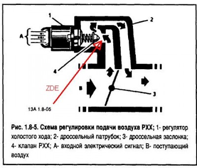

Prohlídněte si :
http://forum.ladaklub.com/viewtopic.php ... &start=345 str.24
A navíc se často lepí jehla serva do sedla zde:
Tím, že se servo odpojí, přestane se jehla pohybovat a otáčky tudíž musí zůstat konstantní a to náhodně podle okamžiku, kde je jehla v momentě odpojení.
Ještě upozornění. Před montáží serva zpět do škrtící trubice (2), musí být jehla (4) úplně zasunuta v servu, jinak hrozí poškození posuvového šroubu a jeho matice.
Re: Poloha škrtiacej klapky na volnobeh
To že řídící jednotka hejbe servem sem a tam ještě nemusí bejt problém serva, ale zaměřil bych se na něj, zkusit na vyndaným jak chodí, jen bacha ať ti nevylítne ten závit s kuželem. Vyndat vyčistit, lehce prostříknout, minimálně na chvilku by to mělo pomoct.
No to je právě otázka, ty možnosti jsou v zásadě dvě -Tybor píše:
Servo robí to, čo po ňom chce RJ. Otázka stále je, prečo RJ takto cvičí so servom.
Servo dělá přesně to co po něm řj chce, potom je problém někde jinde (čidlo klapky, váha vzduchu ad.), nebo
Servo nedělá přesně to co řj chce a tohle bohužel řj nemá šanci jak zjistit, nemá informaci o poloze serva, a pokud servu pošle x impulzů a servo neudělá x kroků ale y, řj to bohužel pak vede k přeregulování serva a houpání otáček.
Rovněž u čidla klapky řj nepozná jestli je čidlo vydřený a tudíž nemá v určitý poloze stabilní odpor nebo jestli řidič opravdu trošku netůruje motor. A přesně jak píše Cory, řj otevírá servo motoru poměrně daleko až někam přes 2000 ot, kvůli plynulýmu přechodu na volnoběh.
