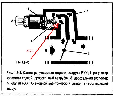

Prohlídněte si :
http://forum.ladaklub.com/viewtopic.php ... &start=345 str.24
A navíc se často lepí jehla serva do sedla zde:
Tím, že se servo odpojí, přestane se jehla pohybovat a otáčky tudíž musí zůstat konstantní a to náhodně podle okamžiku, kde je jehla v momentě odpojení.
Ještě upozornění. Před montáží serva zpět do škrtící trubice (2), musí být jehla (4) úplně zasunuta v servu, jinak hrozí poškození posuvového šroubu a jeho matice.
