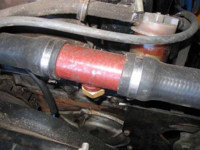

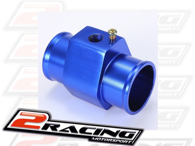

wwwwenca
Příspěvky: 114
Registrován: čtv říj 03, 2013 22:30
Bydliště: Praha - západ
Re: Sahara na Nivě. - přídavné chlazení!
Příspěvek od wwwwenca »
Na obrázku je vidět kudy teče teplá voda do chladiče, když otevře termostat.
Takže na tuto horní hadici bych dal čidlo.
Bud se dá koupit na to adapter asi za 300 CZK a nebo to vyrobit doma.
Homemade čislo
Homemade čislo
Adapter pro čidlo
Adapter pro čidlo
Schéma toku teplé vody z motoru
Niva chlazení.PNG (187.47 KiB) Zobrazeno 5303 x
Luděk Ondrůch
Příspěvky: 1548
Příspěvek od Luděk Ondrůch »
Čidlo bych dal spíš dolů aby ventilátor spínal pouze tehdy když to nebude stačit uchladit náporem. Na 2107 i na kalině je taky čidlo dole. Když ho dáš nahoru, tak pojede ventilátor skoro pořád.
