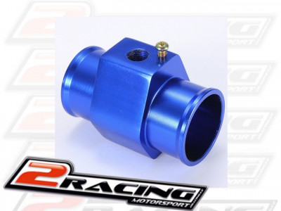

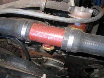

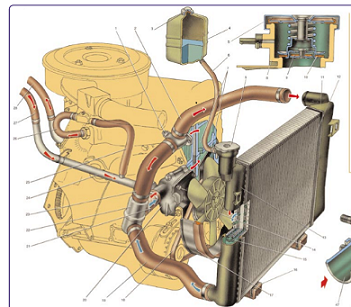

Na obrázku je vidět kudy teče teplá voda do chladiče, když otevře termostat.
Takže na tuto horní hadici bych dal čidlo.
Bud se dá koupit na to adapter asi za 300 CZK a nebo to vyrobit doma.
Homemade čislo
Homemade čislo
Adapter pro čidlo
Adapter pro čidlo
Schéma toku teplé vody z motoru
Niva chlazení.PNG (187.47 KiB) Zobrazeno 5381 x

Čidlo bych dal spíš dolů aby ventilátor spínal pouze tehdy když to nebude stačit uchladit náporem. Na 2107 i na kalině je taky čidlo dole. Když ho dáš nahoru, tak pojede ventilátor skoro pořád.

Zalezi ake cidlo pouzije. Najvacsia prasacina je mat dole cidlo spinane pri 105° a viac. Rozhodne je vsak lepsie mat ho dole pri vracacke. Tepla voda prichadza do chladica vzdy, ventilator ma vsak vyznam az ked z neho tepla voda aj odchadza. Ked sa to stiha chladit naporom nie je dovod pustat ventilator.
