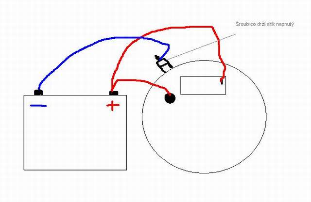

Potřebuji vyzkoušet alternátor z 2105 a nechce se mi ho zamontovávat do auta a zkoušet.Mohu ho upnout a roztočit na cca 3tis.ot.To mám vyřešeno, ale nějak se nikde nemohu dobrat zapojení.Mohl by mi někdo nakreslit či popsat zapojení?Prostě jak zapojit a kde a co měřit.

Měřit budeš na svorkách akumulátoru. Průřez vodičů k baterce aspoň 4 mm, plusový špagátek k regulátoru může být o chlup tenší. A hasičák měj poblíž

Máro ... to už je dost hardcore
. A při tomhle zapojení bych neměl odvahu ani na třetinový otáčky
. L.
- Příspěvky: 11124
Re: Zkouška alternnátoru
Copak je to snad špatně?
- Příspěvky: 10679
No ... zase až tak špatně to není
. Principielně se dá takto zapojit jakýkoliv alternátor
Vlastně pokud je to altík 2105 s tou plochou krabičkou na uhlících (=regulátor) - tak by to i mohlo takhle fungovat.
To (= ten vestavěný regulátor napětí) jsem si neuvědomil
. L.

OK.Já to takhle myslel.Jen jsem chtěl mít jistotu.M.S.
Jediné co mi ještě chybí je údaj, kolik mám naměřit.

Predpokladal bych napeti, na ktere ma regulovat regulator. Puvodni by ml davat cca 14,4 jina nahrada muze davat treba jn 14. Ale melo by to byt tak, ze treba do 1500 rpm to poroste k regulovane hodnote a dale uz to rust ani klesat nesmi.mušketýr píše:OK.Já to takhle myslel.Jen jsem chtěl mít jistotu.M.S.
no... takymto meranim odhalis len ci dobija alebo nie. Teda ci nie je pretrhnuty rotor alebo stator, pripadne, ci nie je vadny regulator napatia. Akekolvek zvysenie napatia po roztoceni znamena, ze rotor+stator su v poriadku, cokolvek nad 13.8V znamena, ze je v pohode aj regulator napatia. Keby si mal kliestovy ampermeter, vedel by si zmerat aj kolko A dokaze dat pri tych otackach. Ci je vadna jedna dioda, by si zistil jedine osciloskopom.
