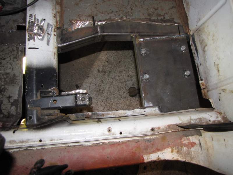

pevnostní práh zatím jen přibodovám jekl 60na40mm 3mm štěna

vidim, ze nebude nudza o to, kam strcit hi-lift :)
Ten predok nad pruzinou ma tiez caka, na zelenej uz mi to drzi iba na lavej strane a napravo sa to neutrhne len preto, ze to drzi rura napravnice z druhej strany. Ale uz sa zohyna :-D

do tech děr pujde 20 šroub který bude držet našlapy ty budou taky pevnostní aby za to šlo chytit lano navijaku nebo kurta aby se mohlo docílit maximalního bočního naklonu

Příspěvky: 6456
Re: Expediční NIVA
dobre vymyslene
