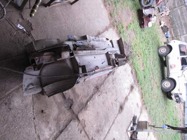

tak začali opravy a upravy mé prodloužené nivy na expediční

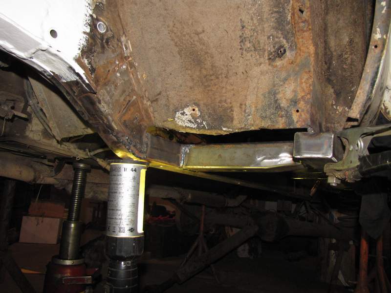

pevnostní práh zatím jen přibodovám jekl 60na40mm 3mm štěna

Re: Expediční NIVA
vidim, ze nebude nudza o to, kam strcit hi-lift
Ten predok nad pruzinou ma tiez caka, na zelenej uz mi to drzi iba na lavej strane a napravo sa to neutrhne len preto, ze to drzi rura napravnice z druhej strany. Ale uz sa zohyna

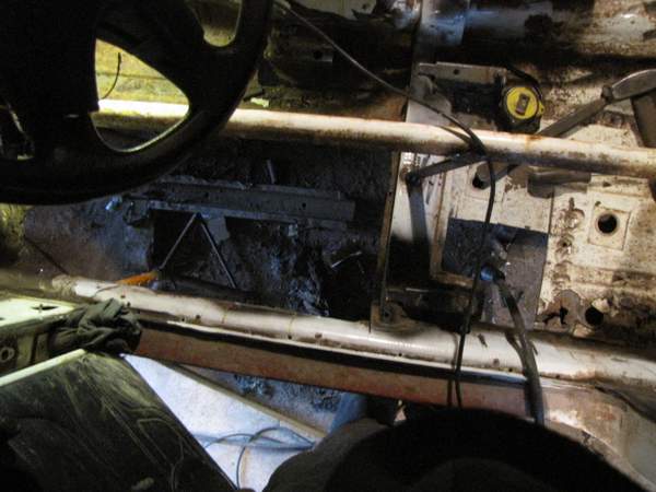

do tech děr pujde 20 šroub který bude držet našlapy ty budou taky pevnostní aby za to šlo chytit lano navijaku nebo kurta aby se mohlo docílit maximalního bočního naklonu

Re: Expediční NIVA
dobre vymyslene

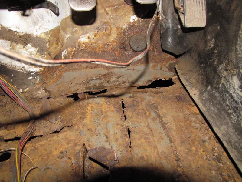

trochu uprav nosného rámu bude z jaklu 60na50 3mm štěna

Re: Expediční NIVA
tak kamna maj přidělaní turbo z fáčka tak muže přijít zima
a já na nivce má už přidelanej rám a vyřezani skoro všechni špatní místa a zítra budu vracet podlahu

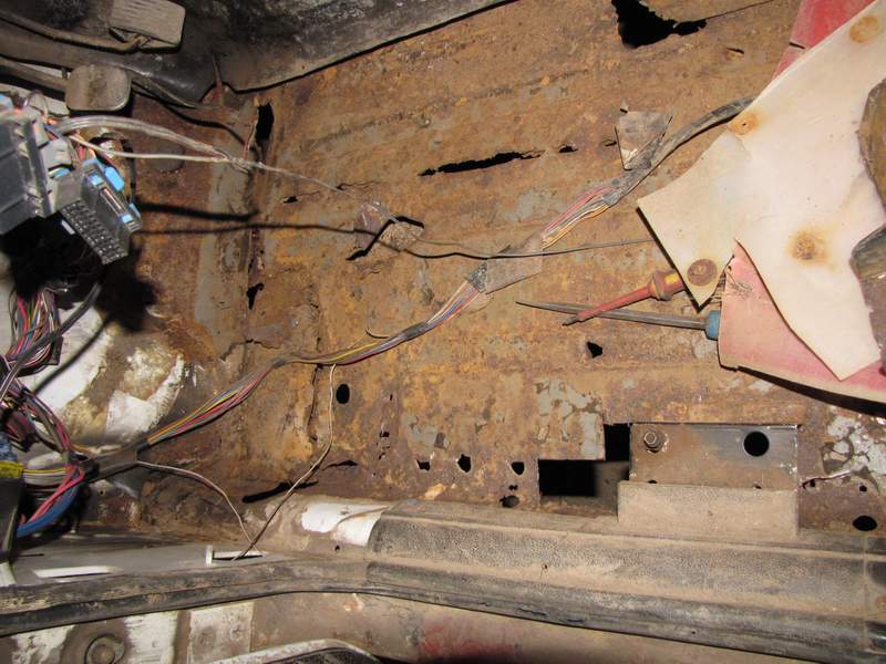

Re: Expediční NIVA
¨hmm já vím no ale druha strana je trochu lepší tam to vypada že pujde jěn vyměnit jekl a dat prah a uloženi to co se ti urvalo v rumunsku ale podlahu mam dobroj z jini jen jí vyřezat na míru
hlavně ja to jedu tak abych tam zustalo opravtu jen zdravý

Re: Expediční NIVA
Jedeš jako drak, já jsem na tu svojí snad ani nesáh... zatím shromažduju věci a díly... I ty hřebíky se stále točí

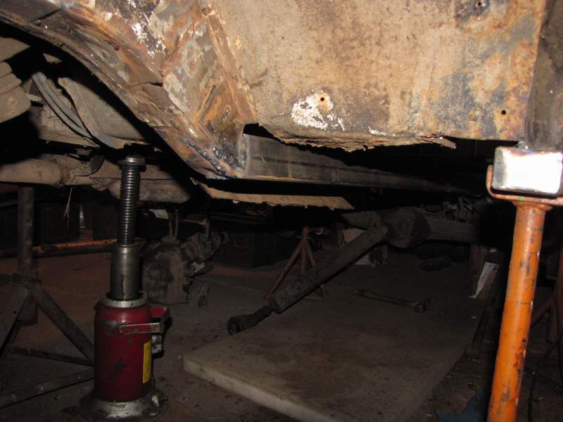

a konečne se tm zpatky vrací podlaha

Re: Expediční NIVA
Tož tempo je vražedné, ale není škoda to vařit z orezlého plechu ?
Re: Expediční NIVA
ta strana k převodovce pujde ješte obrousit aby to bylo čiste ono jde o to že 27.prosince musí vyjet a po novým roce na ní už nebudu mít tolik času
