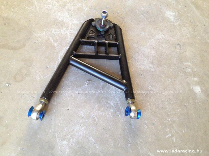

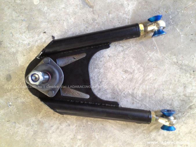

Trubkový ramena znám. Když bych je chtěl, tak si je vyrobím sám, v tom není problém. Ale já nepotřebuju předek rozšiřovat, mám široký kola s nízkým ET, takže i bez podložek musím vytahovat lemy blatníků. Mě stačí jen udělat odklony.
Tady jsou ramena jednoho Maďara, taky bych to udělal na unibaly, dá se pak dost přesně doladit geometrie a výdrž ložiska bude taky větší. Navíc se dá kdykoliv snadno vyměnit a stojí pár stovek.

Vypada to dobre.Jen si myslim ze tam ale nebude takovy velky rejd nebo se mylim?Jako tady nejde ani tak o rozšíření jako o ten odklon jak říkáš ale taky a to hlavní o ten velký rejd,poněvadž žigul ho v sérii na drift moc velkej nemá a pak ho nemůžeš v zatačce pořádně rozhodit.Jo a JmJ nech si svoje pocity laskavě pro sebe,OK?:-)Diky.:-)

Rejd samotnými delšími rameny a táhly řízení nezvětšíš. U něj je větší rejd danej jinou vzdáleností oka krajního čepu řízení od osy kola. Všimni si, že ty páky jsou kratší než sériové.
Tuhle úpravu jsem nikdy neměl v plánu, mě stačí rejd jakej to má.
