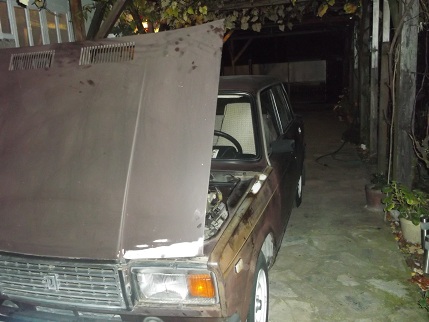

Tak uz je doma...
Ta spojka mi ale vadi pedal bere az hore a 2-3-4 preklzuje, hlavne dokopca to dost vadi...

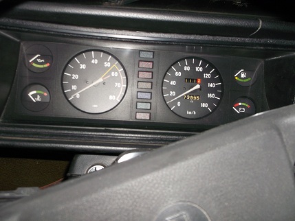

Ale aspon som vymenil olej. Porad stupol tlak oleja
Este zapojit budik dobijania a tie palubne hodiny zpojazdnit a uz pristrojovka bude v poriadku.
Inak dojmy su super, startuje ako hodinky, jazdu som si vsak nevychutnal lebo jak som na 3° a 4° pridal plyn otacky leteli hore a auto nezrychlovalo... Ale na 1 a 2 to tahalo aj hore 14% stupakom..
Bude na tom este dost roboty
