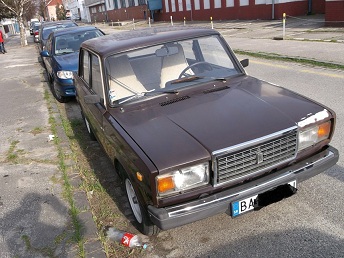

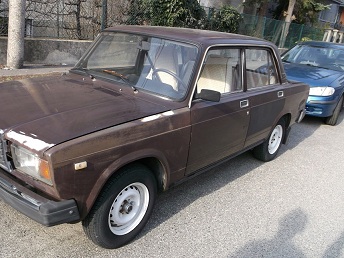

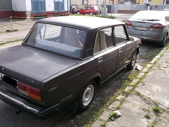

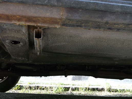

Karoseria aspon na tych miestach čo su v tom pdf subore nakreslene je zdrava - teda podbehy su celkom ako nove, lavy blatnik ma povrchovu hrdzu, prahy su tiez OK. Cela lava strana, kapota, kufor a strecha maju povrchovu hrdzu, prava strana je ako novo nalakovana (parkovalo sa na jednosmerke). Plech ma ma zdravy plechovy zvuk po poklopani/pobuchani.

Ten zvláštní zvuk by mohl být před okamžikem než se "natlakuje" olej do motoru, tak max 2 sekundy. Olejový filtr by měl sice mít zpětnou záklopku, která by měla zabránit aby olej stekl, ale ne vždy funguje, alespoň ne tedy mě. Dej si pozor aby to byla doopravdy jen povrchová koroze, jde taky ale o to co od toho auta chceš a za jakou je cenu, někdy je potřeba trochu nad něčím přihmouřit oko.

Hlavne co sa tyka interieru. Vyzrane od slnka. Tapacire na dverach dotrhane.
Je to len povrchova korozia, to odstranim ocelovou kefou a budem musiet to nastriekat asi, to je minimum. Hrdza je inak este jek je blatnik navareny na podbeh ale to je takisto len "povrchova" - tam je dvojity plech a na hrane plechu je ta hrdza. Mám škodofku tak hrdzu poznam dobre.-)

- co se týká antikorozního nástřiku, minimálně kompletní dutiny bych udělal - netřeba větších příprav, jen najít všechny špunty, oddělat prahové lišty, odšroubovat dveřní spínače (aby se šlo dostat do sloupků), kdo přemýšlí = nevrtá.
