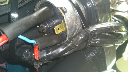

Ahojte,potřeboval bych pomoct.Zhořel mi na Nivě drát u spínačky,vede někam k vypínači mlhovek nebo vyhříhání skla možná světla,nevím.Na fotce je to ten červrnej.Je ustřihlej.Nevíte od čeho by to mohlo byt?

Problem vyřešen,byl tam zapojenej spinač na denní sviceni.Kterej stejně nefungoval.Jak se to vyskratovalo a zhořel kabel,tak mi to zrušilo aj spinačku.
