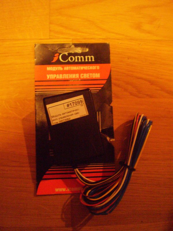

Valdo, pre Teba by tu bolo toto:
Automaticky by ti to preplo denne LEDky na obrysovky+stretavačky
Ja to planujem pouzit v kombinacii s tymto zariadenim: iComm - Toto zariadenie funguje obdobne ako МАУС-2, ale stretavacky nabiehaju pozvolne, po zastaveni vozidla po 90 sekundach prejdu na 50% a po 3 minutach zhasnu uplne a svietia len parkovacky. Rozdiel medzi tymto zariadenim a МАУС-2 je hlavne v zapojeni, МАУС-2 len spina pôvodné relé (ci uz stretavacich alebo dialkovych svetiel). iComm vsak "púšťa prúd" priamo do silovej časti relatka stretavacich svetiel, tym padom sa neda packou pod volantom prepnut na dialkove. K tomu by sa hodilo pripojit zariadenie z prveho obrazka, aby po zotmeni bol iComm obideny a dalo sa prepinat medzi stretavacimi a dialkovymi a aby pri stanisvetla nezhasinali.
