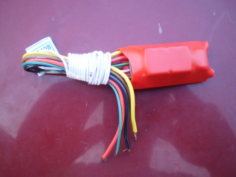

Takže prva moznost je modul automatickeho ovladania osvetlenia МАУС-2. Momentalne ho mam na skusku v Priore. Funguje tak, ze po nastartovani a pohnuti sa z miesta sa automaticky rozsvietia parkovacky a stretavacie svetla. Pri stani sa po 2 minutach vypnu stretavacie svetla a svieta len parkovacky. Pri zapnuti origo vypinaca funguje vsetko po starom.Je dobre opatrit tento modul vypinacom funkcie.

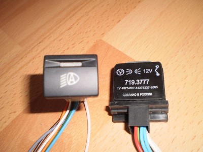

Valdo, pre Teba by tu bolo toto:
Automaticky by ti to preplo denne LEDky na obrysovky+stretavačky ;)

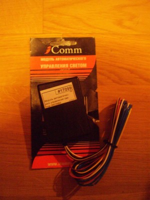

Ja to planujem pouzit v kombinacii s tymto zariadenim:
iComm - Toto zariadenie funguje obdobne ako МАУС-2, ale stretavacky nabiehaju pozvolne, po zastaveni vozidla po 90 sekundach prejdu na 50% a po 3 minutach zhasnu uplne a svietia len parkovacky. Rozdiel medzi tymto zariadenim a МАУС-2 je hlavne v zapojeni, МАУС-2 len spina pôvodné relé (ci uz stretavacich alebo dialkovych svetiel). iComm vsak "púšťa prúd" priamo do silovej časti relatka stretavacich svetiel, tym padom sa neda packou pod volantom prepnut na dialkove. K tomu by sa hodilo pripojit zariadenie z prveho obrazka, aby po zotmeni bol iComm obideny a dalo sa prepinat medzi stretavacimi a dialkovymi a aby pri stanisvetla nezhasinali.

Dle tvaru tlačítka je to přímo pro Prioru :wink: ale o ničem neuvažuji. Hned po zapnutí zapalování se mi rozsvítí denní LED svícení a když potřebuji rozsvítit normální světla, tak použiji originál otočný přepínač a LED samozřejmě zhasne, jak to má být. Tak do toho dál zasahovat nehodlám.

To tlacitko je priamo na Prioru, ale konkretne tieto zariadenia sa tam nemontovali. Niektore Priory mali vcelnom skle dazdovy senzor kombinovany so senzorom svetelnej intenzity, ktore boli napojene na spolocnu riadiacu jednotku.
Raduz, ano, v jednoduchosti ano, ale nepacia sa mi tie nevkusne LED pasiky pribastlene hocikde medzi mriezky. A nezda sa mi, ze by zrovna tie pasiky boli cez den nejak extra viditelne. Hmm...neviem co je zlozite na 9tich nacvaknutych kablikoch pri poistkovej skrinke, kde je miesto pomaly aj na hasičak :mrgreen:
