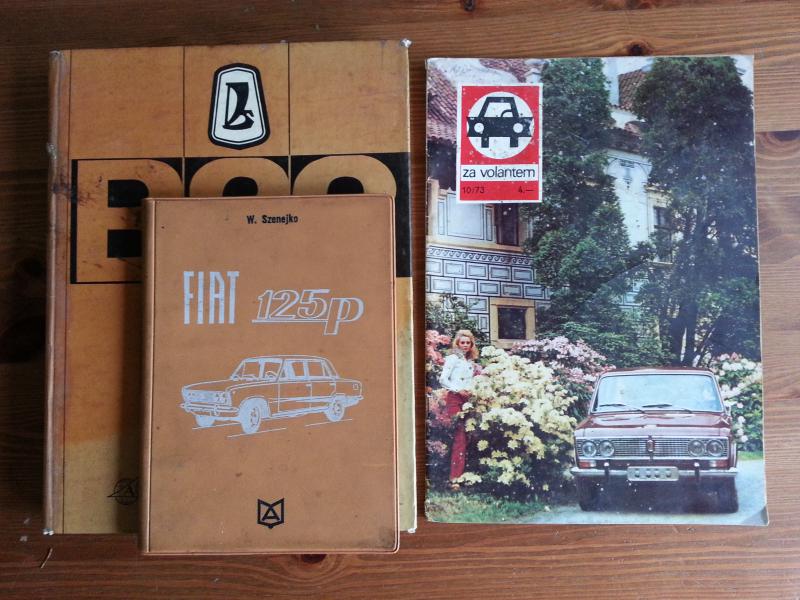

Hornet dopoledne dostal červený znak (děkuji Valdovi1971), vyzvedl jsem si dílenskou příručku (sice jednu mám, ale za 47,- jsem z povinnosti musel), na poště jsem měl časopis a knížku údržba Fiatu 125p. Pokud by tedy měl někdo nějaký dotaz k Poláku, klidně se ptejte... :wink:
Já už čučel, nevěděl jsem, že motor má OHV... :shock:

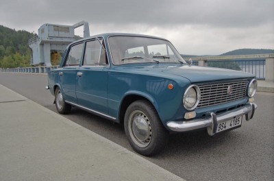

V sobotu jsme s Míšou a Hornetem vyjeli k přehradě Orlík, na prohlídku tohoto vodního díla. Exkurze byla super, nějaké foto zde.
Chytli jsme perfektního průvodce, vzal nás i na místa, kam prý pouštět nesmí... 8)
Zbytek návštěvníků dorazilo jejich supr busíkem, jak tam se pije! :lol:
Po Orlíku se jelo na oběd do Dolních Hbitů, kde jsem byl hned při vstupu na zahrádku dotázán znalcem, jestli mám Fiata, nebo Žigula... :P

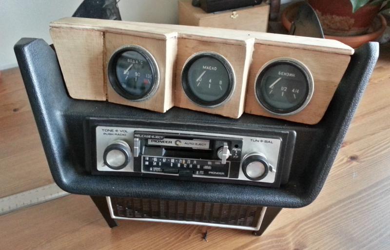

Mezitím, co si valná většina z vás užívala na srazu, kam jsem nemohl jet kvůli dnešní a zítřejší práci :cry: , jsem se dopoledne alespoň pro pocit rozhodl věnovat Hornetovi. Ještě se musí potáhnout koženkou, ale opičení po Feikym je skoro hotové... :)
Ještě rozebrat budíky, vyčistit sklíčka, do jednoho vložit ukazatel napětí, zapojit a, a, a už se nemůžu dočkat!
Také jsem rád, že na tlak oleje mám budík s kakaem, teda macaem a ne s olejničkou. :mrgreen:
Re: Blue Hornet...
a mě jsi nasral s tím rádiem :mrgreen:máš hezčí

Ty chces z jednoho budiku udelat voltmetr? nebo sehnat voltmetr samostatne, jiank je to moc pekny, mam v planu neco podobnyho ;-) ale ne na stred...
