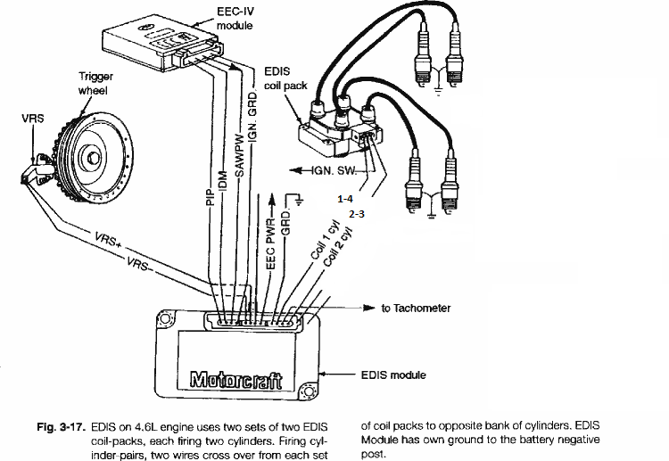

Zdar takže v ďalšiom kroku som sa rozhodol že vyskúšam funkčnosť cievky tak že prehodím cievky navzájom či správne fungujú.
Vymením medzi sebou vstup a aj fajky na sviečkach obdobným systémom ako sviečky samotné. Očakávam chybovú hlášku P0300, P0303, a P0302 ak príde znamená to že jedna z cievok je zlá. Ak však bude stále písať chybu na 1. a 4. valec je chyba niekde pred cievkou.
Vychádzal som z týchto jednoduchších obrázkov, veľké schémy sú väčšinou blokové a nebolo vidieť kam ktorý konektor vedie.
Je to správne?
Samozrejme naša RJ je iná ale schematicky by to malo sedieť.

Servuste
Takže po dnešnom experimente - premanipulovanie cievok tak že tá ktorá mala predtým 1.,4. valec teraz páli 2.,3. a naopak.
Výsledok - P0300, P0302, P0303 :D
Takže čakám na cievku, nová 26€. Myslím že fayn cena. Ostáva už len rozmýšľať nad tým čo mohlo spôsobiť poškodenie cievky, napadá ma len to že na 4. valci bola sviečka iná ako ostatné a pravdepodobne nie vhodná.
