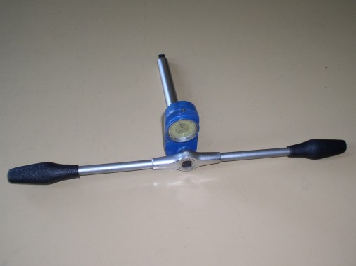

Samozřejmě dnes vládnou momentové ráčny, které po překročení nastaveného momentu cvaknou. Jednoduché, celkem přesné.
Mně se ovšem nejlépe dělalo s tímto:
Sice se s ním nedostanete úplně všude, paměť to samozřejmě nemá (čili moment se musí aktuálně odečítat), ale přesnost byla bezkonkurenční.

Jinak k tomu adaptéru od Rotta: Je to jakoby mezikus mezi ráčnu a ořech (nebo nástavec s ořechem, je to jedno). Ráčnou utahuješ a na tom displeji se ukazuje aktuální moment. Je to modernější obdoba toho, co jsem tu před časem dával na fotce já - to mělo hodinky, tohle má displej. Ale v principu je to to samé.
