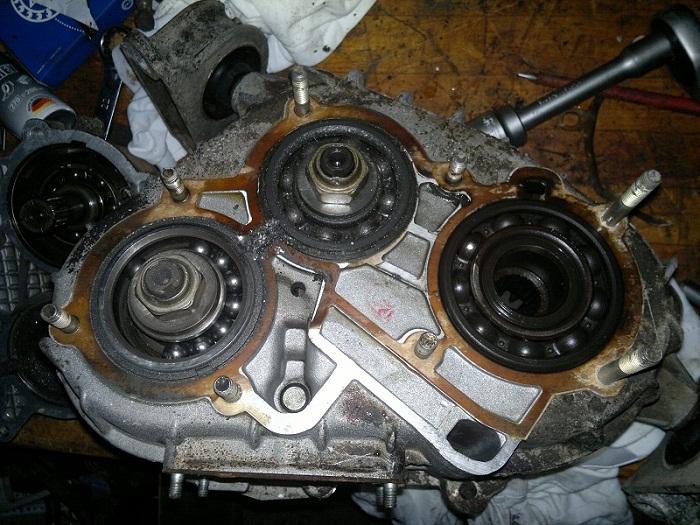

Tak tady je má redukční převodovka... ani kapka oleje... v servisu na podzim jí prej dolejvaly,to by mi zajímalo kam jí dolili :evil: :roll:

Takže sháním jinou,nevíte někdo o nějaké poblíž za dobrou cenu a plně funkční? díky
