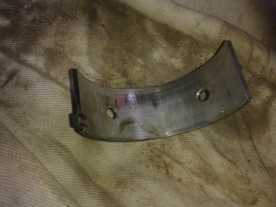

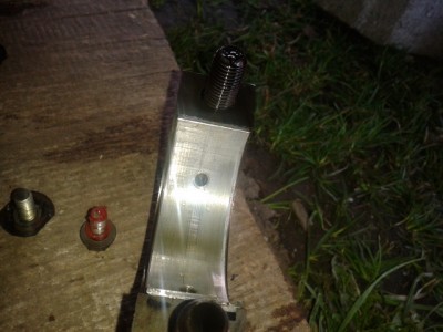

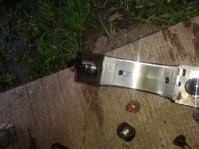

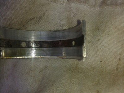

no už natom robím mám dole 2 a 4 držiaky kluky a tie ložiska alebo čo su to takto vyzeraju ako su na fotkách. zatial vyzerá všetko v poriadku akurat na tom 4 valci neviem ci má byť ta medzera tam vstrede alebo nie

Re: Klepanie motora Lada 1700
TAK teda držiaky kluky a tie pliešky vyzerajú byť pohode ešte mi zostáva zhodiť šálky s ojnic a uvidí sa.

Odkud že je ten lágr, kterej jako jedinej má tu drážku na kanál? Ten patří přesně doprostřed motoru. Těch lágru je 5, vidím 4. Na klice to ale nebude, řeč byla o ojnicích. Ty klepají ostře, kliku člověk pozná až v posledním tažením

Mal som všetky tie lagre vonku, vyzeraju byť pohode všetky, tak som to vrátil spátky, potom som sa pustil do Ojníc tak som 1. a 4. válci dal dole tiež tie podložky a tiež vyzerajú byť dobre, ešte musím pozreť 3. a 2. válec ale neviem či to bude v tom, Už ma nič nenapadá len to či niečo neni zo zotrvačníkom i sa tam niečo nepovolilo a či tam niečo nebucha ale potom by asi nemal nato vplyv či su tam sviečky a či nie.
