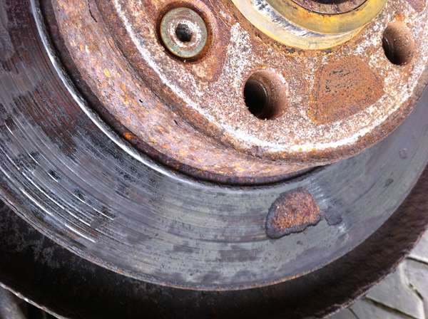

Zimmerman robi aj kotuce, ktore maju samodierovaciu tendenciu :( . Takto vyzerali moje zadne Zimmermany po dvoch rokoch a asi 50k km:

neviem ci som to pisal na tomto fore, na bmw klube Zimmermany chvalia, ja mam s nimi zlu skusenost.
-tiez asi po dvoch rokoch a aute. Brembo su urcite neporovnatelne lepsie.

P.S. dosky k tym kotucom boli pouzite tiez Zimmerman. Presiel som na Brembo - po case sa uvidi....
