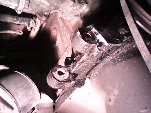

Mam len do 10 A. To asi nedam. Idem kupit silnejsi. Dam vediet. Inak nejde mi sem dat ta fotka,stale pise ze mam nespravny format a je to jpg. Ozaj a aky ampermeter si mam zohnat aby to moc nestalo a pritom by stacil, pripadne by sa dal pouzit v domacnosti.

Dávám fotku za "Beny1" (Byla o kousek větší, než fórum pro nás dovoluje)

Ešte raz dik Valdo. No nakoniec som zohnal tentok http://www.gme.sk/multimetr-klestovy-tr ... t-p722-449 už som ho aj testol. Tak ten odber robí takí ružový kabel čo ide z baterky na alternátor,cca 7 A . Inak to iste a trošku viac ukazuje aj kostra. Zatial len zapnutý klúčik bez naštartovania.. Zajtra pomeram aj naštartovane. Inak ten kabel som už asi pred mesiacom preočkovával bo bol upečený a pri očku bola dosť velká teplota, takže som zostal stáť. Stačí vymeniť kabel a bude to v pohode? a akú hrúbku kábla? Tie kable su na tej svorke alternatora dva, tento jeden ide z baterie na svorku a ten další ide neviem kam zo svorky. ? Ešte je tam tretí, čo sa len nasúva ale ten tuším ide na kontrolku v palubovke a je tam samostatne.
