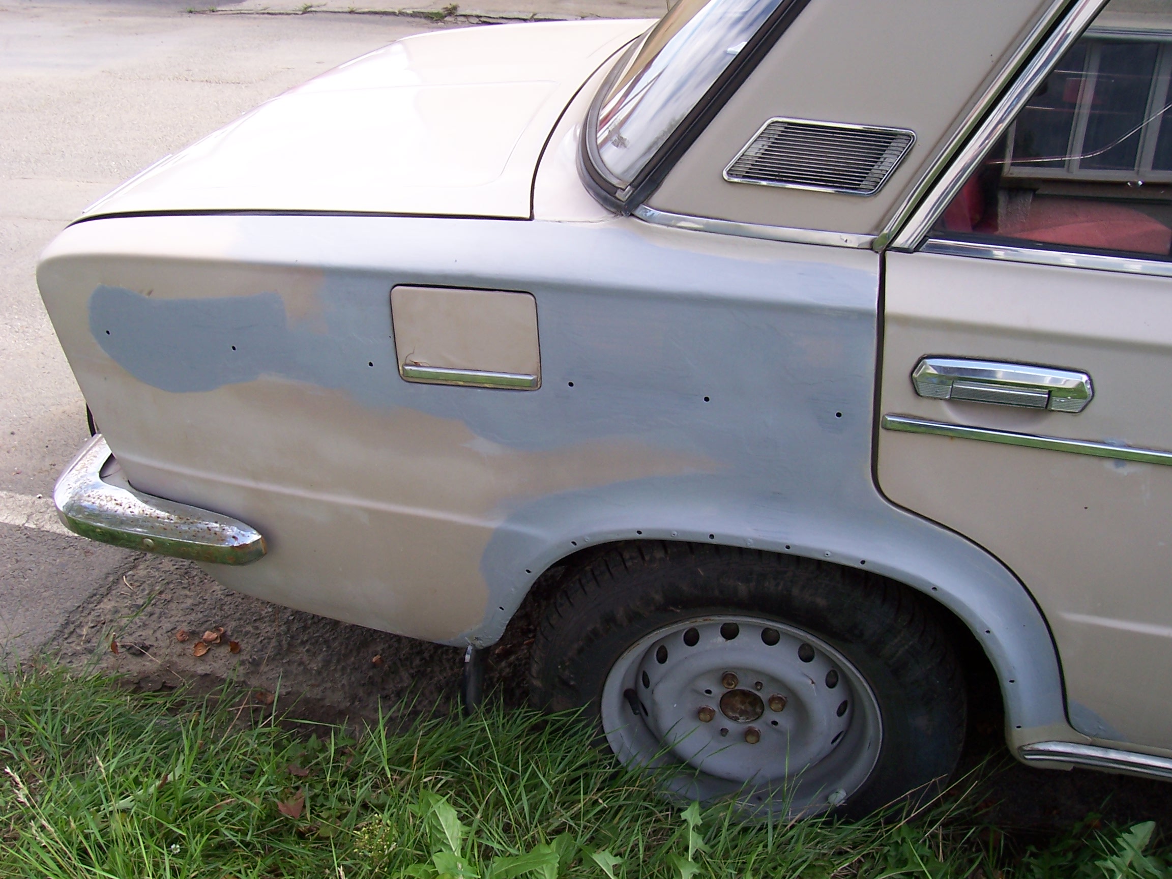

Tak si trošku oživím svoje téma, sehnal jsem si chromovaný lemování blatníků, ale nevím jak na blatníkách drží. Je jenom nacvaknutý, nebo ještě něčim zajištěný ? Případně v jak velkejch dírách jsou nacvaknutý a jak jsou ty díry daleko od kraje ?

Je to nacvakaný na úplně stejných čudlíkach jako ty rovný lišty přes dveře a přes blatníky ;)
Přikládam obrázek, kde jsou patrný díry:
