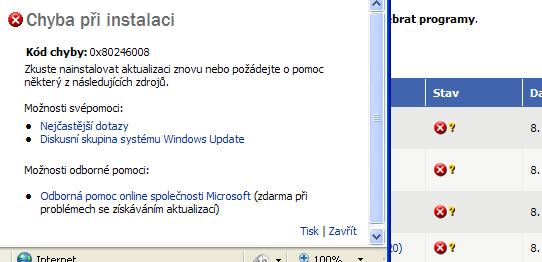

Re: Nefunkční aktualizace Windows XP
Kde?JmJ píše: Neni neco v syslogu? ...
Tu máš tu hlášku na obrázku
systemovy logy. Neco jako tento pofitaf, spravovat, zaznamy nebo tak nejak.
Kazdopadne krom tehle hlasky, po jejim odkliknuti, bude nekde v informacich o aktualizovani nejaka podrobnejsi hlaska. Nebo fakt neni?
Radí toto, ale žádnou takovou či podobnou službu tam nevidím
Pokud se zobrazí chybová zpráva obsahující kód chyby 0x8DDD0018 nebo 0x80246008, vyřešíte tento problém dle návodu v části Ověření správné konfigurace služby BITS.
Pokud se po klepnutí na odkaz Zkontrolovat historii aktualizací zobrazí kód chyby 0x80200013, vyřešíte tento problém dle návodu v části Chyba 0x80200013.
Ověřte, že je služba BITS správně nakonfigurována. Poté ji zkuste spustit. Při pokusu o spuštění služby BITS se může zobrazit některá z chybových zpráv. Tyto chybové zprávy jsou uvedené v části Postup řešení problémů. Zobrazí-li se při pokusu o spuštění služby BITS chybová zpráva, postupujte dle návodu uvedeného v části, která odpovídá zobrazené chybové zprávě.
Chcete-li ověřit, zda je služba BITS správně nakonfigurovaná, a poté tuto službu spustit, postupujte takto:
1.Klepněte na tlačítko Start, klepněte na příkaz Spustit, zadejte příkaz services.msc a pak klepněte na tlačítko OK.
2.Poklepejte na položku Služba inteligentního přenosu na pozadí.
3.V rozevíracím seznamu Typ spouštění klepněte na možnost Ručně a poté klepněte na tlačítko Použít.
4.Klepněte na kartu Přihlášení a ověřte, že je služba povolená ve všech uvedených hardwarových profilech. Pokud je služba zakázaná v jednom nebo více hardwarových profilech, klepněte na příslušný hardwarový profil, klepněte na tlačítko Povolit a pak klepněte na tlačítko Použít.
5.Klepněte na kartu Obecné a poté na tlačítko Spustit.
Pokud se služba BITS úspěšně spustí, stáhněte si aktualizace z webu Windows Update nebo Microsoft Update. Pokud úspěšně stáhnete aktualizace, postupujte znovu dle kroků 1 až 3. V kroku 3 však klepněte na možnost Automaticky namísto možnosti Ručně.
