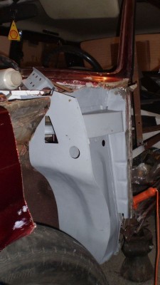

Práve som sa dostal do fázy, ked šrobovakom menim geometriu prednej napravy...To auto nebude nikdy rovné

Už to dostáva tvary, zajtra skúsim pobodovať a potom sa pustím do prahu...

Mas to krasny!
Re: Coryho 2105
kukam, ze ten blatnik si udrbal zaujimavym sposobom
Re: Coryho 2105
Ja sa bojim, že ten zvyšok blatnika to drzi pokope. Kedysi dávno po havárke to auto asi zabudli pozvárať
Podbeh je s motorovou prieckou spojeny asi 5timi zvarmi, predne podčelo nie je vobec pribodovane na prednej vyztuhe, vrchny plech, na ktorom su pánty kapoty lieta sem a tam
A ja sa bojím, že to auto zle pozváram
