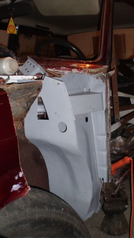

Cory píše:Viem aky primer myslis, videl som to v Tvojom topicu. Kde sa to da zohnať? Vystriekanie dutiny epoxidovou farbou som zvazoval, myslim ze by to slo.
Co sa týka výztuh, nosníkov, tak tie su z poriadneho materialu, proste kus železa. Ale take tie všakovaké výlisky stoja za prd. Ide to rozopoznat aj podla povrchovej upravy konkretneho dielu - ak je bez akejkolvek prevoznej farby, tak je to prd, ak je to v prevoznej, ktora ide dolu acetonom a handrou, tak je to skoro prd, ale dá sa, a ked je v ciernej farbe, ktora nejde dolu acetonom a aj droteny kotuc do flexy s nou ma problem, tak vtedy je ten diel taky ako ma byt.
V ČR to mají tady: http://www.naradi-pro.cz/primer-na-svarovani-l208
V SR nevím, zkus se zeptat tady: http://www.foerch.sk/product.aspx?p=1af ... 93f2868668
S tím stříkáním dutiny za předním kolem jsem to myslel tak, že to normálně natřeš epoxidovou barvou, pak navaříš blatník a ten prostor vystříkáš nějakým konzervačním prostředkem. Ale stříkání barvy do dutin mě už taky napadlo, když jsem přemýšlel, jak po svařování znovu ošetřit dutinu lemu zadního blatníku.
Příspěvky: 11760
Re: Coryho 2105
Dakujem za odkazy. S tym natretim dutiny pred nahodením blatníka to je jasne, dokonca pri 05 je vyhodou to, že medzi blatnikom a "podlahy" za kolesom je dost velka fuga, tak sa to da natriet stetcom skoro az hore, pripadne nastriekat a nasledne zakonzervovat. O vystriekavani dutin farbou som uvazoval ked som menil predne pozdlzne nosniky. Otazkou je ako dokaze vytvrdnut hruba vrstva farby a ci sa nebude olupovať. Ale ked na to pride konzervacny pripravok, tak to na skodu snad nebude.

Ahoj, ja ako zvarovaci primer pouzivam U-POL Weld#2 Primer, robi sa medeny aj zinkovy t.j. vodivy zvaratelny primer na ochranu zvarov prekryvajucich sa plechov,sikovna vec, je to 500ml spray pripraveny na pouzitie, som s nim spokojny, kupoval som to v Kosiciach v Color Centrum SH, bezne na pulte to nemaju, ale po dohode to vedia objednat

Myslím si, že stříkat barvu dø dutin je zbytečné. Já jsem teda všechny díly předem zinkoval:-D, Ale na dutiny jsou přeci dobrý přípravky na to určený a jsou funkční.

Práve som sa dostal do fázy, ked šrobovakom menim geometriu prednej napravy...To auto nebude nikdy rovné :mrgreen:

Inak, už používam tie vrtáky od Teba, Suhajko, funguju :D Už to dostáva tvary, zajtra skúsim pobodovať a potom sa pustím do prahu...

Mas to krasny!
Příspěvky: 6456
Re: Coryho 2105
kukam, ze ten blatnik si udrbal zaujimavym sposobom :-D
Příspěvky: 11760
Re: Coryho 2105
Ja sa bojim, že ten zvyšok blatnika to drzi pokope. Kedysi dávno po havárke to auto asi zabudli pozvárať :mrgreen: Podbeh je s motorovou prieckou spojeny asi 5timi zvarmi, predne podčelo nie je vobec pribodovane na prednej vyztuhe, vrchny plech, na ktorom su pánty kapoty lieta sem a tam :D A ja sa bojím, že to auto zle pozváram :lol:
