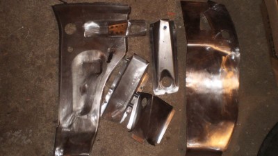

No vieme ako rychlo vznika liska na novych dieloch :) a teraz mam otazku...tu lisku z novych dielov som vybrusil. Mam aplikovat aj odhrdzovac? Alebo staci odmastit a natriet epoxidovym zakladom?

Já jsem na to vzal radši odrezovač...
Příspěvky: 11760
Re: Coryho 2105
No ja neviem...zasa ked sa to poriadne vybrusi?

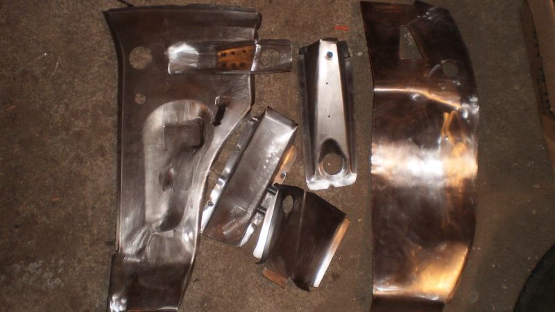

Vybrusil som to, vacsie plochy lamelovym kotucom, a potom cele ručne smirglom. Na 3 hlbsie bodky som aplikoval kvapky odhrdzovaca, neskor prebrusil a už to je cele v epoxidovom zaklade.

pozeram ze si riadne haluzis ... "Na 3 hlbsie bodky som aplikoval kvapky odhrdzovaca" ... tak veru. som rovnako postihnuty :-)
k bruseniu lamelovym kotucom, na tuto temu by som odporucil skor nieco take ako Scotch-Brite™ Clean and Strip disk, alebo podobne varianty \ kuzlo spociva v tom, ze to neubera z plechu a ide to rychlo
Příspěvky: 11760
Re: Coryho 2105
Ano, puntičkari a aj tak nam to zhnije zasa :mrgreen: Tie kotuce su pekne, nepoznam ich, ale nahodou ten plech nezalestia? Pretoze aj hrdza sa da zalestit a potom tam ostane a veselo bujnie dalej, kdežto s tym lamelovym sa zoberie vrstvicka. Lamelovym robim len silnejsie líšky, ostatne rucne, aby som zbytocne nebral z plechu.

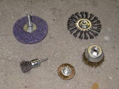

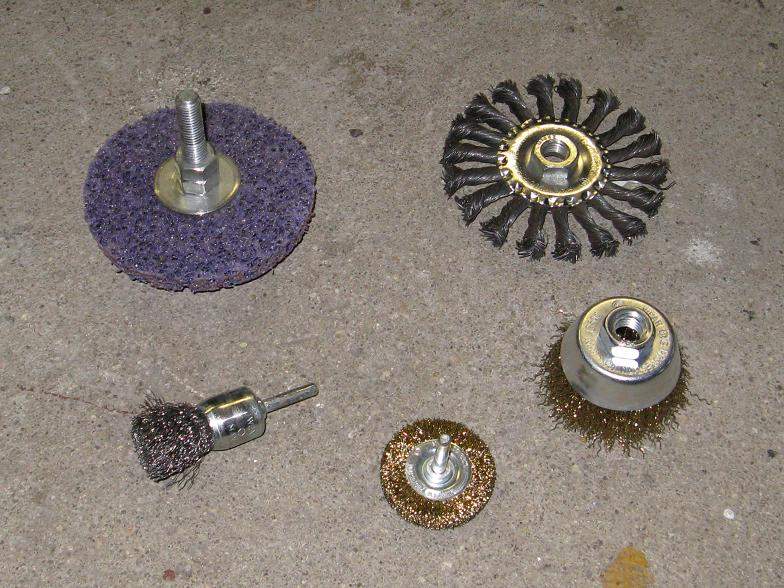

Tyhle fialový kolečka používám já, okoukal jsem to s dalšími postupy od karosářů, když jsem byl na praxi v autorizáku Renaultu. Já používám kolečka do vrtačky s průměrem 150 mm, vyrábí to firma 3M, balení 2 ks stojí kolem 700,- Kč. Rez to rozhodně nezalešťuje, to dělají spíš kartáče. Tohle je takovej tvrdej plast, nádherně to plech obrousí, ale neubírá z něj materiál, narozdíl od těch lamelových kotoučů do rozbrusky. Ručně už skoro nic nebrousím, za chvíli jdu do garáže, tak ti vyfotím arzenál, s čím pracuju.

Tady to je. Když to 3M kolečko nestrouháš o hranu plechu, tak vydrží dlouho.
Příspěvky: 4791
Re: Coryho 2105
to pichlave do flexi pouzivam aj ja , ale az nechutne rychlo sa z toho ubera :_D

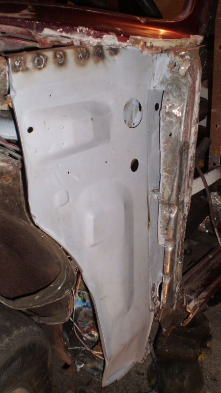

Sice som toho vela nespravil, ale teším sa a chcem sa s vami o to podeliť :mrgreen: Bočný plech osadený, hned to vyzerá optimickejšie.
