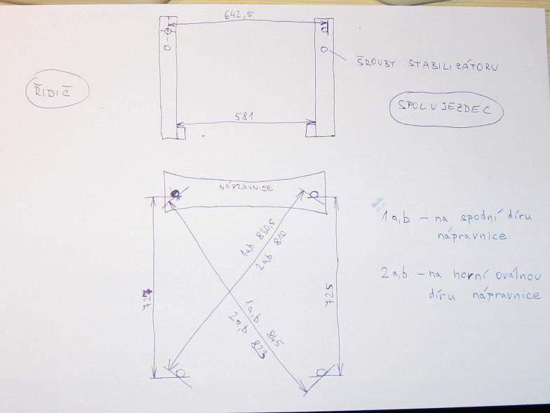

U výměny celého podběhu je to věc jiná, tam už je třeba řádně měřit - do kříže. Myslím, že Cory má dokonce tovární rozměry.

Továrne nie sú, ale mám ich od Yellowa, meral ich na svojej 01. Merane to je od srobov uchytu prevodovky priamo po srob uchytu napravnice, pozdlzne aj do kriza. Taktiez mi to zmeral po technologicky otvor v napravnici a po ovalny otvor pre silentblok. Konkretne ja som musel posuvat pozdlzny nosnik dopredu asi o 1cm. Ale to je iny pribeh.

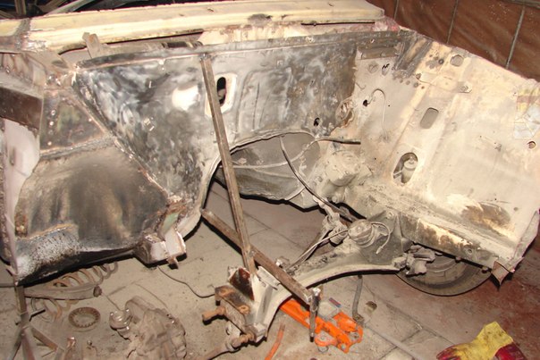

Ahoj, podbeh som sice este nemenil, ale ako tak pozeram tak asi budem, ale to je iny pribeh, ... ako sa tak vrtam v karoserii VAZu tak by som to robil takto:
- menit iba jeden podbeh naraz, t.j. jeden si nechat stale ako referencny podla ktoreho merat
- zamerat vsetky mozne uhlopriecky + kontrolne rozmery od bodov ako spomina v predoslom prispevku Cory
- pokial to nemas trafene a napravnica je tam kde ma byt, zafixovat ju, spolu s celom, resp s tym co z neho zostane
Ako tak planujem svoju vymenu, tak premyslam, ze navarim od referencnej konstrukcie o ktoru bude chytena napravica aj nejake rameno s priebeznou tycou s oznacenim koncov na zafixovanie diery v ktorej je horne rameno, skratka aby bola vymedzena aj poloha diery vo vezi, ciste teoreticky potom novy podbeh nasunies na zafixovanu napravnicu, zasunies referencnu tyc - aby si doladil uchytenie horneho ramena, skorigujes polohu podla vopred nameranych uhlopriecok
..ale vravim, su to moje teoreticke uvahy, kedze sa na to chystam a uvazujem, ako to spravit ... bez nejakej referencnej stolice mi to prijde ako najpresnejsie riesenie ... nech ma viac znali opravia
Pre inspiraciu nieco co som nasiel (osobne by som to zafixoval viac):

Příspěvek od Yellow01 »
Tady máš pro kontrolu rozměry z mojeho auta. Není to souměrný, protože tunel není v ose auta.
