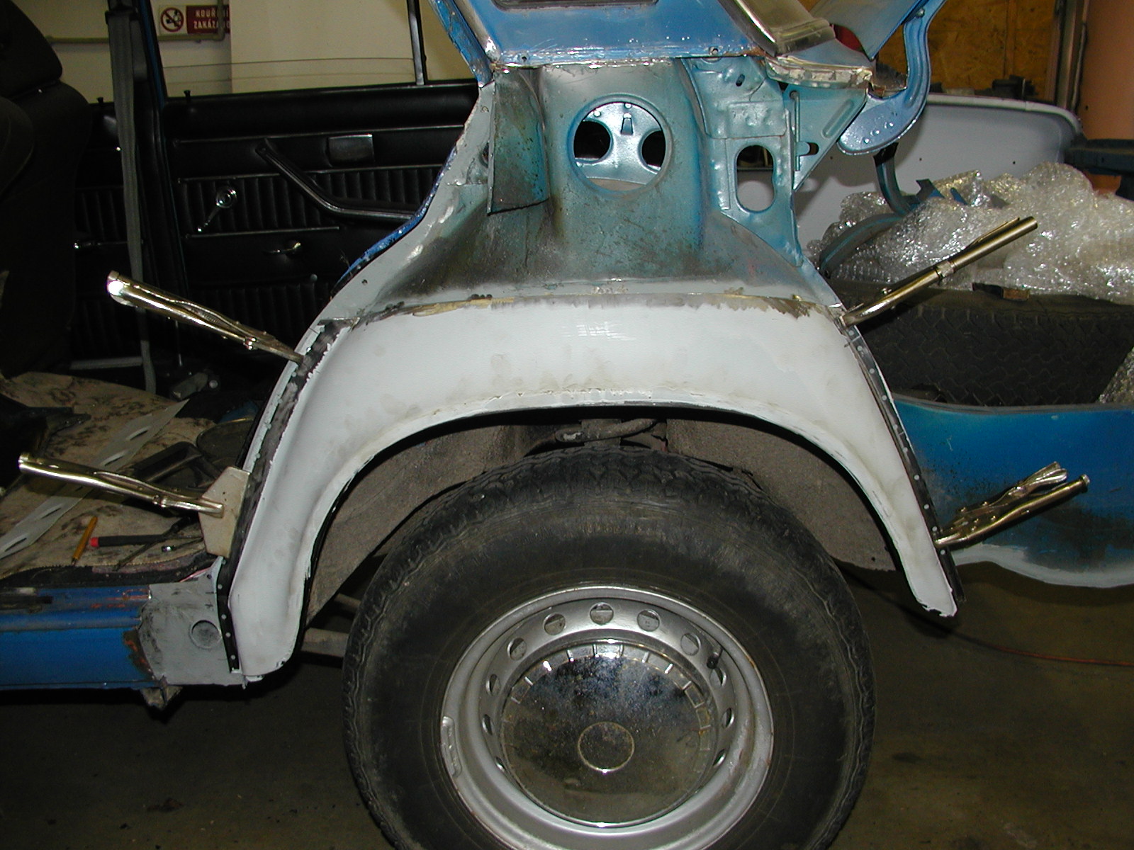

Jestli chceš postup, tak bych ti doporučil v první řadě než cokoliv s autem budeš dělat - spasovat přesně dveře s původníma blatníkama a označit si jejich polohu. Ideální je provrtat každý pant spolu s tou destičkou se závitama uvnitř sloupku malým vrtákem. Až pak budeš pořád dokola sundavat a vracet dveře, tak stačí prostrčit skrz ty díry vrtáky a budeš mít napasováno. Blatníky odvrtávej po jednom. Pokud budeš mít originál plechy, tak to dáš dohromady celkem v pohodě. Vaničky kolem kufru si můžeš navařit rovnou, s těma problém není. Potom si napasuj blatník. Vnitřní podběhy jsem nikdy celý neměnil, tak shnilý auto jsem ještě neviděl, aby se musely měnit celý. Vnější podběhy taky neřežu celý, ale jenom tam kde je to nutný. Podběh si s přesahem oříznu, nasadím blatník na auto, podběh vložím do něj a zevnitř obmaluju. Pak to stačí přesně ořezat a zavařit k sobě.

Zadní podběhy měníme jak píše Yellow, viz. fotka, ovšem na drobný falc, který je pak nutné řádně zatřít kvalitním základem (jako vše ostatní) a přetáhnout karosářským tmelem. Doporučuju před přivařením onoho dílu ještě zkusmo nasadit blatník, aby nebyl lem podběhu moc vysoko či nízko.
