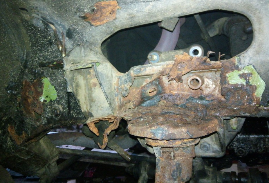

čeká mě výměna konzolí pružin, jak horních tak spodních, objednávám si díly z http://www.lada-dily.cz , podle katalogu jsem si chtěl objednat vše co tam má přijít protože realita taková že je to shnilé na maximum a z toho bordelu co z toho všechno padá se v tom nemůžu vyznat.
Z katalogu na mně vyskočilo něco co nemůžu najít nikde na internetu ani na žadném eshopu.
Jedná se o čísla
2121-2902720 - č. 12
2121-2902724 - č. 13
O jednu věc by se mělo jednat izolační podložka pružiny??

Pokud to vypadá nějak takto, tak se nevyhneš opravě nebo výměně nosníků... Potom potřebuješ horní misku pružiny s dorazem pružiny 1kus a misku s dorazem horního ramene obojí se spolu spojuje šroubem a gumu nad pružinu do ty misky pružiny...
Ta guma a na ní je plíšek jsou ty 12 a 13, osobně dávám jen gumu...
https://www.automanta.sk/zavesenije-kol ... 3-849.html
A tady si to můžeš koupit :wink:
