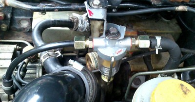

Poslední dobou se auto rozhodlo že je nemocné za každou cenu.
Vývěva šla přeleštit, vymenil jsem posilovač brzd. Starej byl plnej oleje a to ho dostalo. Olej se tam dostával z vývěvy. Takže jsem pokusně aplikoval odlučovač. Primární funkce je odkalovaci nádobka palivové soustavy Avie. Tak se uvidí, jestli bude dělat i jinou práci. Nechci zase naplnit olejem další posilovač.

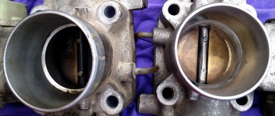

malá úprava klapky u Sůzi. Nečekám 20 koní nárůst
. Srala mě ta hrubost provedení. Jakoby to nebylo japonské auto. Soustruh nemám, tak se to dělalo dremelkou.
Pocitvě si nalhávám, že se ta 1298ccm mrtvolka lépe zvedá odspoda

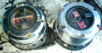

originál vs. kopie z Polska.
Kopie sloužila bez problému od ledna. Uvidíme jak poslouží originál.
Neznalec nepozná rozdíl. Liší se pouze v jednom detailu.
To DVK: nechceš kopie se slevou? Jsou promazané, umeju z venku a mužou dál sloužit.

Nazdárek, a proč teda měníš za originál ? Já mám automaty a zatím drží, takže měnit teď nebudu ... na ty moje polňačky to stačí

Dostal jsem se k originálu za dobrou cenu na bazaru. Tak proto...
Na polňačky automaty stačej. Není s nima problém. střední terén jim vadí.
Nabízel jsem ti to proto, že někdy se hodí redukce jen na zadek. Couvání s vlekem, parkování město, kolona město apod...
Hodím je na aukro a uvidí se

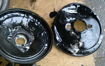

Na redukci se pocukávám kolem baráku, ale to je všude samá hlína, takže to je ok. Spíš se mi nechce pořád lozit z auta, toho si užiju dost u manuálů na uazu a v terránu si naopak libuju jaká je to pohoda jenom couvnout, když už má člověk vevnitř teplo, boty očištěné a nemusí si to bláto/sníh zas nosit dovnitř
(pohodlnost je sviňa).
Vypínače jsou perfektní, ale zabudovat je dalo 3x větší práci než namontovat ty světla, tohle hraní v interiéru mě moc neba.
Jináč ano, ta barva je skutečně suřík
Ale koupil jsem nakonec hotové, nemíchal jsem si to doma. Je s tím naprosto skvělá práce, za hodinu je to suché, normálně jsem to naředil acetonem a stříkal pistolí. Jináč na fotkách to vypadá jak orezlý vrak vytažený z moře, ale ve skutečnosti je to naprosto libové, na celém autě jsou 3 slovy tři místa, které by se hodilo časem vyvařit, ale ne akutně. Jináč jenom wapka + dráťák + suřík + vrchní syntetika, dutiny vystříkám Konkorem 103 a zima může začít.
Jo a ty zadní dorazy asi nějak časem, až budu něco objednávat, tak to vezmu s tím, ale ještě jsem si na dorazy nikdy nesedl.
