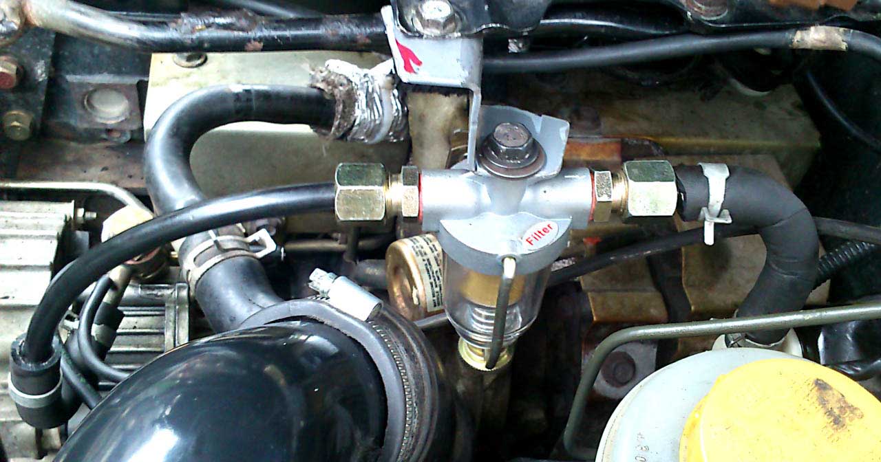

Vývěva šla přeleštit, vymenil jsem posilovač brzd. Starej byl plnej oleje a to ho dostalo. Olej se tam dostával z vývěvy. Takže jsem pokusně aplikoval odlučovač. Primární funkce je odkalovaci nádobka palivové soustavy Avie. Tak se uvidí, jestli bude dělat i jinou práci. Nechci zase naplnit olejem další posilovač.

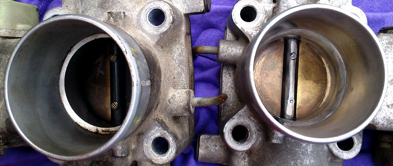

malá úprava klapky u Sůzi. Nečekám 20 koní nárůst . Srala mě ta hrubost provedení. Jakoby to nebylo japonské auto. Soustruh nemám, tak se to dělalo dremelkou.
Pocitvě si nalhávám, že se ta 1298ccm mrtvolka lépe zvedá odspoda

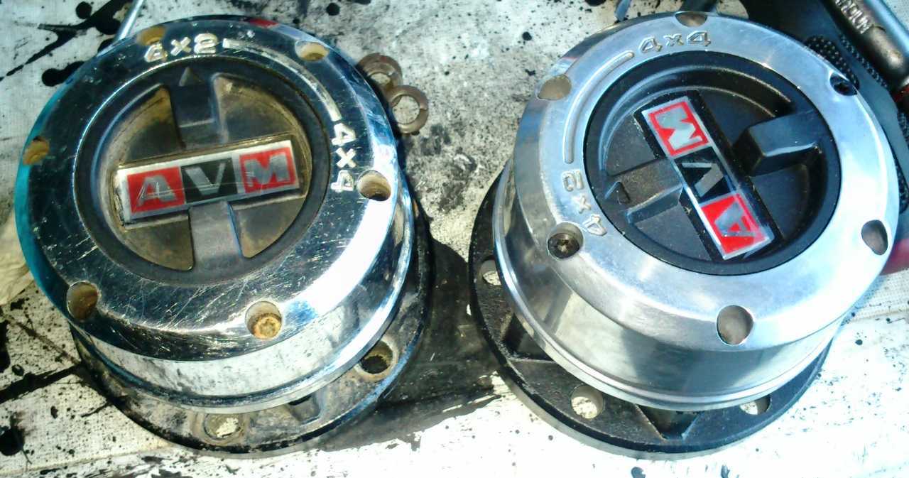

originál vs. kopie z Polska.
Kopie sloužila bez problému od ledna. Uvidíme jak poslouží originál.
Neznalec nepozná rozdíl. Liší se pouze v jednom detailu.
To DVK: nechceš kopie se slevou? Jsou promazané, umeju z venku a mužou dál sloužit.

Nazdárek, a proč teda měníš za originál ? Já mám automaty a zatím drží, takže měnit teď nebudu ... na ty moje polňačky to stačí

Dostal jsem se k originálu za dobrou cenu na bazaru. Tak proto...
Na polňačky automaty stačej. Není s nima problém. střední terén jim vadí.
Nabízel jsem ti to proto, že někdy se hodí redukce jen na zadek. Couvání s vlekem, parkování město, kolona město apod...
Hodím je na aukro a uvidí se
