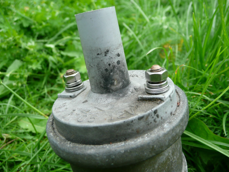

Posílám fotku zapalovací cívky, na kterou jezdím od začátku (18 let). V autě je elektronický zapalování. Zkoušel jsem ji pro jistotu. Normálně prošla testem na jiskru v experimentálním zapojení. Nová i stará cívka mi dala stejnou jiskru až 17 mm.
Propálení je směrem k držáku reduktoru LPG a nebylo vidět bez vymontování z auta. Vzdálenost propálení od plechového pásku držáku reduktoru je 27 mm ! ! ! Na držáku jsou vidět stopy od VN. S novou cívkou to jede nepatrně lépe. Z fotky je vidět, že k propálení došlo už asi před delší dobou. Za druhý paradox považuju, že asi před 3 týdny jsem při seřizování předstihu všechno za chodu motoru osahával. Žádné brnění ani rána se nekonala.
