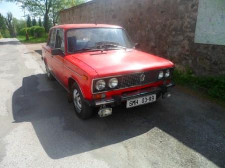

Po dlouhém zvažování jsem koupil Ladu 21061. Podle TP jsem 5. majitel, r. v. 1981. Dle tacho najeto 100 tkm, auto bylo původně světle zelené. STK končí za 14 dní, ale je relativně udržované, zespoda jsem to viděl jenom vkleče, ale zdá se být relativně OK. Nebliká, pravděpodobně přerušovač. Nevíte, jestli někdo opravuje palubní přístroje? Palivoměr a otáčkoměr nefungují.

No vida, tak snad auto bude dělat radost
Na fotkach se zdá fajn, ale na druhou stranu, na takovýchdle fotkach by fajn vypadalo i to moje

Jojo, máš pravdu. Na fotkách je to úžasný, když v tom sedím, mám smíšený pocity, co jsem to vyved´Laďuša píše:No vida, tak snad auto bude dělat radostNa fotkach se zdá fajn, ale na druhou stranu, na takovýchdle fotkach by fajn vypadalo i to moje

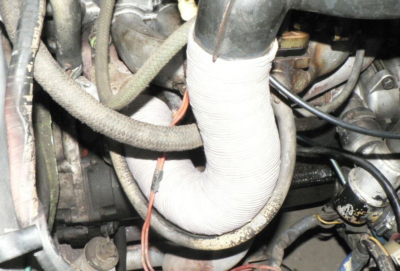

Možná by neškodila rozsáhlejší fotodokumentace, i z postupu rozebírání palubky do které jsi už lezl a dalších míst, ze které bysme poznali, jestli tam nemáš (vzhledem k počtu předchozích majitelů a mlhovkám) nějaké vychytávky, typu elektronické zapalování pod kapotou atp. (když nejde otáčkoměr, proč by ne)
Protože pokud sám nemáš s LADOU moc zkušeností, budeš třeba věc považovat za originální a přitom to bude nějaký udělátor.
Navíc, jakmile bude přecpáno relátky a vypínači, a bude odpojovač AKU, je to jasné, napadeno kutilem.
Ale neboj, jakmile se máme v čem šťourat, jsme tu ve svém živlu.
Proto ty "krámy" taky máme, že...

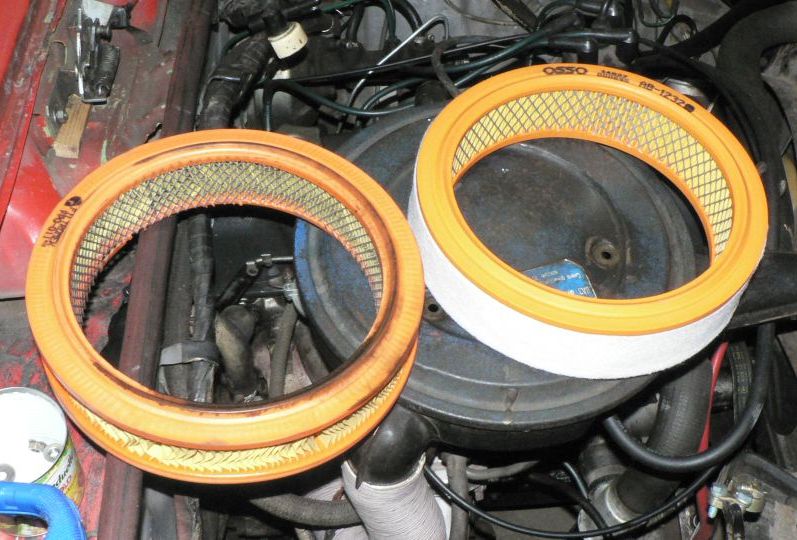

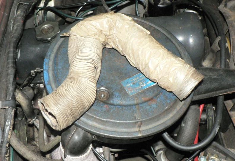

Ještě jsem objednal přední brzdové destičky, olejový a vzduchový filtr, pro jistotu i válečkový třívývodový přerušovač blinkrů a nové gumy na pedály (ty jen tak pro radost
) a hadici sání - papír.

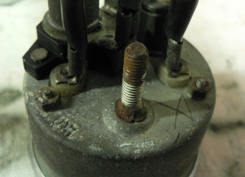

Zbývalo vyřešit už jen závadu v palivoměru. Proměřováním budíku jsem nic nezjistil. Vymontoval a proměřil jsem tedy plovák, podle knihy Jeršov-Jurčenko hodnoty odporu seděly takřka na Ohm.
Je zajímavý, že původní budíky jsou ze zadu úplně orezlé a zašlé. Ačkoli s autem, ze kterého jsem vymontoval druhou přístrojovku, jezdili zedníci - bylo totiž uvnitř pokryté vrstvou cementu - přístroje byly absolutně netknuté. Beze stopy patiny či rzi na kovových součástkách vzadu. Jelikož jsem neměl moc času, tak jsem jenom sprostě vyměnil přístrojové štíty a opět vše bylo v pořádku. Pojistka č. 9 se už nepřepaluje a palivoměr ukazuje správnou hodnotu. Funguje i otáčkoměr. V původním přístroj. štítu byl pouze vypínač hlavních světel a mlhovek a v novém je navíc ještě vypínač vyhřívání skla, takže na ten v budoucnu napojím zadní mlhovku.

Objednal jsem přerušovač blinkrů dle katalogu ND. V e-shopu mají špatnou fotku, která patří modernějšímu čtyřvývodovému provedení, naštěstí dle katalog. čísla poslali správný pětivývodový.
