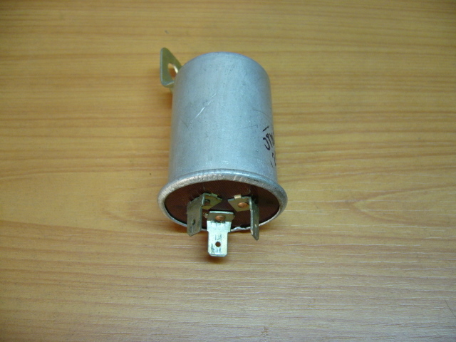

Dodělávám auto a mám trošku větší problém s elektrikou,postupně
toho asi bude víc.Předem dík za odpovědi
1-Za budíkama je nějaká kulatá potvora(kondík???) která má tři vývody(ve
schématu jsem prostě nenašel co to je,jeden hnědý kabel
je odpojen a mám ho stočený u kastlíku u spolujezdce nepřišel jsem na co
prostě je,neví někdo.Díky

Za budíkama je přerušovač blinkrů, ovšem nemají už ho hrany řešenej jinak než kulatcí?
http://www.lada-dily.cz/data/shared/fil ... 050391.JPG RS 491
Re: Elektrika 2105
Prerušovač kontrolky ručnej brzdy? Pri zatiahnutej ručke ti kontrolka svieti alebo blika?

Hned jak přijdu z práce tak to omrknu,myslím si ale že to bude na tu ruční.díky,
hned mám lepší náladu.Odpoledne dám vědět.Jarek

Jo taky fakt, na RS 492 jsem honem nevzpomněl.
