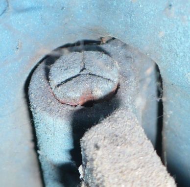

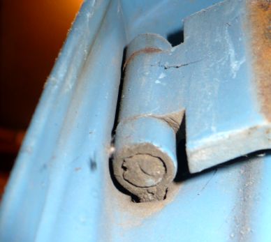

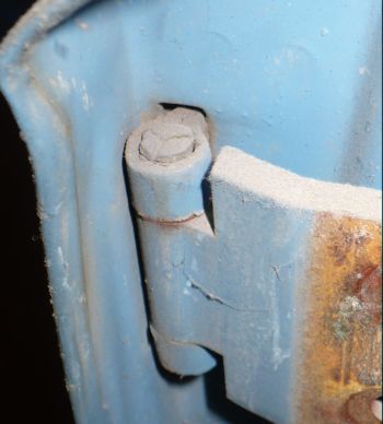

Příspěvky: 7442
Re: lada 2101 vyražení pantu dveří
Do garáže se mi moc nechtělo, ale ve sklepě mám troje dveře, tak jsem vyrazil s foťákem :wink: Na fotkách je dobře vidět, jakým způsobem je to z obou stran roznýtované, berou to jako nerozebiratelný pohyblivý spoj - nové dveře se prodávaly včetně přidělaných pantů a měnilo se to celé = 2 křížové šrouby. Ideální na to byl velký šroubovák s šestihraným dříkem na klíč.
Proč to vlastně chceš vyrážet ?
