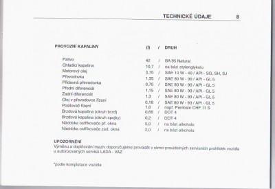

75W-90 by tomu asi pomohl a kdybych to byl býval věděl, asi bych ho tam dal. Takhle tam mám předepsaný Mogul 80W-90 / API GL-5 a skutečnost, že mi tam při prvním rozjetí v mrazu jde hůř dvojka, tolik neřeším. Nicméně příležitostně zkusím Mogul Syntrans 75W-90, ikdyž stojí 2x tolik.
Re: KOUPĚ NIVY -- dotazy
Majo tu nekde psal, ze do prevodovek neni GL-5 vhodny. Zminoval synchrony....
presne by to asi vysvetlil on.

ANO prosím:vik2 píše:Majo tu nekde psal, ze do prevodovek neni GL-5 vhodny. Zminoval synchrony....
MIN požadavek na unosnost olejového filmu převodových olejů je:
U převodovek: 2101-2121:................................olej API GL4
U přídavných převodovek s rozvodovkou 2121:.........olej API GL4
U rozvodovek nápravových s Hyp. 2101-2121:..........olej API GL5
MAXimální třída unosnosti olejového filmu přev olejů použitelná:
U převodovek: 2101-2121:.............................Olej APIGL 4
- životnost synchronizace dopředných převodů omezuje třídu odolnosti olejového filmu na GL4!!!
U přídadných převodovek s rozvodovkou 2121:......Olej APIGL 5
=jde o agregát bez horního omezení na třídu olejového filmu
U rozvodovek náprav 2101-2121 (hypoidní ozubení):Olej API GL5
= bez horního omezení ovšem třída GL 5 je nejvyšší třídou unosnosti mazacího filmu pro převodové použití a hypoidní soukolí jsou nejnáročnéješí na nepřestřižitelnost olejového filmu. umazání těchto soukolí umožňují oleje třídy API GL 5. Případně s Oleje kombinované třídy API GL 4/5 s dovětkem "vhodné pro Hypoidní soukolí".

Ano, teď už vím, že Majo má pravdu. Škoda že to neví výrobce/dovozce a v návodu doporučuje API-GL 5.vik2 píše:Majo tu nekde psal, ze do prevodovek neni GL-5 vhodny. Zminoval synchrony....
