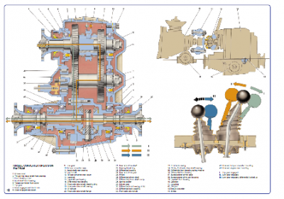

Řadící páky v Nivě
Re: jak radit v nive

Přední páka dopředu a zadní páka dozadu :lol: . A pokud máš želvu, tak jí nos vždy u sebe :P

Řazení nižšího i vyššího stupně přídavné převodovky se provádí na stojícím vozidle. Uzávěrku je možné řadit i na pomalu jedoucím vozidle. Pokud u stojícího vozidla nejde zařadit, je třeba popojet a pokus opakovat. Pokud bys při cestě z Plzně do Děčína narazil na dlouhou kolonu v prudkém kopci, můžeš zařadit redukci. Na rozjetí pak budeš potřebovat jen malinko plynu. Ale pozor - včas řadit zpátky na stojícím vozidle. Kdyby se to rozjelo, tak i na 5 by jsi byl pomalý. Redukce se hodí třeba i při parkování na vysoký obrubník, různé manipulace s vozem v kopci či na terénních nerovnostech. Uzávěrka diferenciálu je taková poslední záchrana, třeba když zapadneš v hlubokém sněhu nebo potřebuješ překonat obtížný terénní úsek po nezbytně nutnou dobu. Po jeho překonání je třeba uzávěrku vyřadit.

Ja som z toho aj tak jeleň ... môže mi to niekto čo najviac "po lopate" vysvetliť ? čo sa zapne ak dame menšiu pačku hore-dole a čo sa stane ak to spravíme s tou väčšiou ? Ďakujem za ochotu :D
Re:
Přečti si toto pořádně:
Michael 4x4 píše:malá páka, to je tá dalej od teba, tou sa zapína/vypína uzavierka:
- smerom od teba - vypnutá uzávierka - na cesty
- smerom k tebe - zapnutá uzávierka - do terénu
väčšia páka - tá bližšie k tebe, tou sa zapína/vypína redukcia
- smerom k tebe - redukcia vyradená
- smerom od teba - neutrál
- ešte viac od teba - redukcia zaradená
myslím že to lépe vysvětlit nejde!

"Od teba" znamená zaradenie pačky "do predu" a "k tebe" znamená "do zadu" ?
Michael 4x4
Příspěvky: 676
Bydliště: Michalovce / Palín
Re: řadící páky v Nivě
Příspěvek od Michael 4x4 »
Presne tak.

Zdravím všechny nadšence Lady,
rád bych se zeptal zda jde uzavřít mezidif. bez zapnuté redukční převodovky. Někde jsem totiž slyšel, že uzavření mezidif. bez redukce nelze. Tak bych rád věděl jak to tedy je. Diky za odpověd

Ano lze

Vozy u nichž to nelze, jsou jiné vozy než Nivy. Zpravidla vozy s fulltime zadním pohonem a připojitelným předkem. Je to dáno konstrukcí přiřazování předního pohonu a redukce. Vše na jedné páce.
Ne u NIVY. Ta má na vše páky zvlášť. Viz příspěvky výše. A lze zařadit cokoliv samo o sobě.
Neutral/1/2/3/4/5/R
Rychloběh / Neutral / Pomaloběh
Uzávěrka ON / Uzávěrka OFF

Postak se ptal,
Kitcarcup odpovidas
Pro upresneni. Vozy ze zadnim a pripojitelnym prednim, mohou pripojovat taky bez redukce. Mohou pripojovat za jizdy. A nektere mohou jet jen na zadek s redukci (trebas moje auto muze.) A nevadi, ze maji jen jednu páku.

maloktory off, bez medzidifu moze pripojit predok za jazdy, aspon by sa to nemalo....
