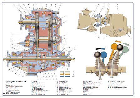

Ja som z toho aj tak jeleň ... môže mi to niekto čo najviac "po lopate" vysvetliť ? čo sa zapne ak dame menšiu pačku hore-dole a čo sa stane ak to spravíme s tou väčšiou ? Ďakujem za ochotu :D
Re:
Přečti si toto pořádně:
Michael 4x4 píše:malá páka, to je tá dalej od teba, tou sa zapína/vypína uzavierka:
- smerom od teba - vypnutá uzávierka - na cesty
- smerom k tebe - zapnutá uzávierka - do terénu
väčšia páka - tá bližšie k tebe, tou sa zapína/vypína redukcia
- smerom k tebe - redukcia vyradená
- smerom od teba - neutrál
- ešte viac od teba - redukcia zaradená
myslím že to lépe vysvětlit nejde!

"Od teba" znamená zaradenie pačky "do predu" a "k tebe" znamená "do zadu" ?
Michael 4x4
Příspěvky: 676
Bydliště: Michalovce / Palín
Re: řadící páky v Nivě
Příspěvek od Michael 4x4 »
Presne tak.

řek bych modrá a zelená páčka na cesty-silnice

Re: Řadící páky v Nivě
Příspěvek od kitcarcup »
Vozy u nichž to nelze, jsou jiné vozy než Nivy. Zpravidla vozy s fulltime zadním pohonem a připojitelným předkem. Je to dáno konstrukcí přiřazování předního pohonu a redukce. Vše na jedné páce.
Ne u NIVY. Ta má na vše páky zvlášť. Viz příspěvky výše. A lze zařadit cokoliv samo o sobě.
Neutral/1/2/3/4/5/R
Rychloběh / Neutral / Pomaloběh
Uzávěrka ON / Uzávěrka OFF
