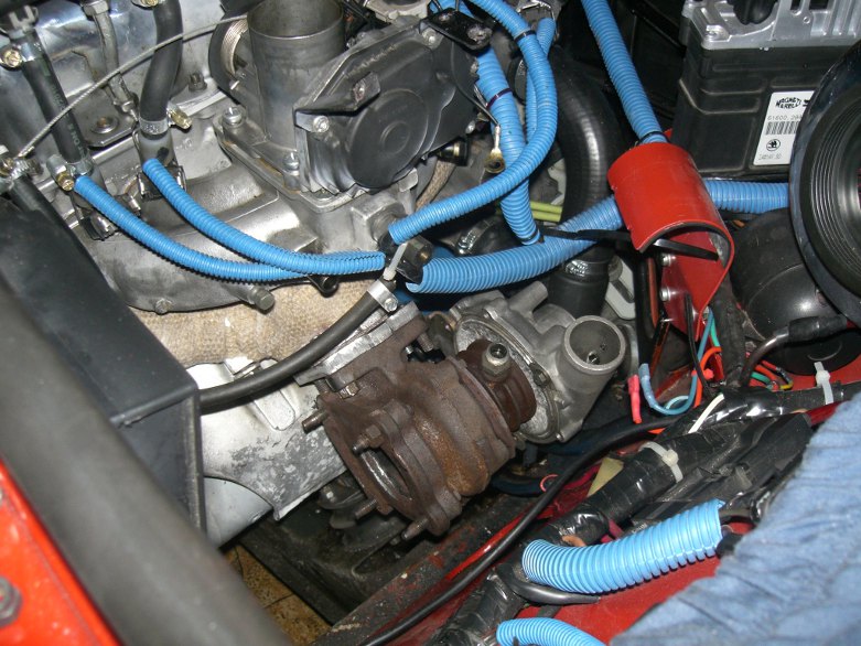

Ahoj, mám pár nových změn udělal jsem generálku podvozku tady je pár fotek http://lubos202.rajce.idnes.cz/Podvozek/. Další věcí je Turbo fotky tady http://lubos202.rajce.idnes.cz/Turbo_a_Chip/ budu postupně doplňovat.
Hlavu použiju nesníženou 21011 při plnícím tlaku 0,5Bar jsem si spočítal že kompresní poměr přeplňovaného motoru bude 11:1, těsnění použiju nějaké lepší. Samozřejmě budu dělat chiptuning Epromku mam už objednanou

Díky ten podvozek byl náročnej moc mě to nebavilo ležet na zádech a špachtličkou drbat gumoasfalt, dělal jsem i předek ale to sem už nefotil. K tomu turbu už je na motoru, řeším jaké těsnění pod hlavu nechám si ho vyrobit tady http://www.kalina.cz možnosti jsou klasické z nějakého kvalitního německého matroše nebo opláštěné kovem ale mam obavu jak by to těsnilo. Originální těsnění má tloušťku 1,8mm já si nechám vyrobit 2,0mm abych ještě snížil kompresní poměr. Další věc kterou řeším je vedení vzduchu od turba do motoru. Škrtící klapka má vnější průměr 50mm od ní vedla k filtru trubka s průměrem 60mm, mohl bych udělat od turba ke klapce vedení 50mm nebylo by to málo? (zatím nebudu dávat chladič vzduchu vedení bude krátké).
Pokud s tím má někdo zkušenosti uvítal bych nějaké rady

Z čehopak máš turbo?

Jsem zvědavý co na to předstih, resp. oktanový nárok vůči té teplotě směsi.
Re: VAZ-21061 & 2106
Predstih si snad ošéfuje RJ, alebo sa mýlim?
- MartasBrno
- Příspěvky: 4442
Asi nemýlíš, no zajímavé to myslím ještě bude.
Turbo je Garrett T15 používá se pro motory vw 1.9TDI. No a předstih si srovná čidlo klepání, nebo já srovnám RJ
epromku mam už koupenou 27C512 nemá na to náhodou někdo programátor?
Teplotu směsi budu sledovat přes diagnostiku zatím byla 65° tak se uvidí. Další poznatek těsnění pod hlavu na 1.6 má tloušťku 1,8mm a na 1.7 jenom 1,3mm já budu mít oboustranně oplechované těsnění 1,5mm.

Tak už je to skoro hotové. Mám stažena data z RJ ale co s tím?
. Program na chiptuning mi našel několik map bohužel nejsou tam hodnoty ani k čemu slouží. Taky jsou http://lubos202.rajce.idnes.cz/123/ netuší někdo co by mohlo být co?
