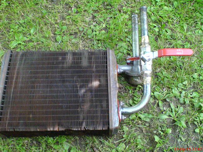

martas
Příspěvky: 507
Bydliště: Vysočina-Lukavec
Re: Ventil topení - Niva 1.7i, r.v. 2004
Příspěvek od martas »
Já to vyřešil takhle a mám to nadosmrti ....
