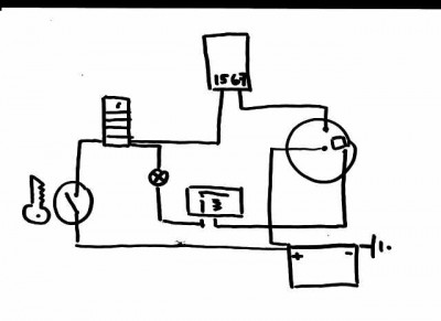

Podle toho, co jsem pochopil z textu já - tak Ota911 obdržel alternátor 42A z auta 2101 - takže s největší pravděpodobností G221 a schema zapojení (velice schematicky) je zde:

Jasně, já dal to novější aby bylo s čím porovnávat a v čem se orientovat. Mělo by to být schema jeho auta před případnou úpravou. Mimoto to starší si tam najde, pokud umí číst.
Ale Luďku, ta tvoje malůvka je stejně nejlepší ze všeho :) :toothy10: :thumbleft:

Ten obvod kontrolky dobíjení je hodně divoký, ale zbytek je fajn, dobíjet to bude
Obvod relátka kontrolky:
výstup z altíku (střed vinutí) - vinutí relé - +12V z pojistkovky
Obvod kontrolky:
+12V z pojistkovky - rozpínací kontakt relé - žárovka v palubovce - kostra
Příspěvky: 10635
Koko Loko píše:Ten obvod kontrolky dobíjení je hodně divoký
Ano, s tím souhlasím, protože rozepínací relé má ode mě nakresleno jen dva vývody (měly by být čtyři), ale pro schematické znázornění je to zcela dostačující.
