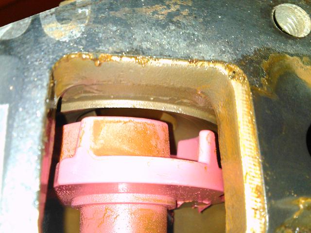

takže páni, chyba v chladení konečne odhalená. Do teraz som nemal čas, ale poruchu som predpovedal... Akurát, že som si myslel, že chybná je zadná časť vodnej pumpy, pričom vadný bol práve predok od MasterSportu. Dole na fotkách to je podľa mňa jasne vidieť, medzera medzi lopatkami a zadnou "stenou" má byť od 0.9-+1.3 mm, rovnako ako u čerpadiel pre nižšie objemy. Avšak ejha, u mňa to bolo iba o chlp viac
2.6mm. Problém bol v tom, že som mal novú iba zadnú časť, ktorú som podozrieval a nová predná mi prišla až dnes... Auto som musel poskladať, no aspoň som tam nedal tesnenie (krok, ktorý zásadne neuznávam...) a teraz tam je medzera o 0,6mm menšia....
jediná vec, ktorá ma znepokojuje na novej pumpe je plastová vrtuľa, a ak si dobre pamätám, Majovi sa práve táto vrtuľa roztopila
No ale tak Majo....
Dúfam, že u mňa to vydrží normálne....

Bezva. Tak aspoň že jsi na to přišel. Uvidíme co z toho bude dál...

Ehm, ja viem potesit - ale to fakt veris, ze to mohlo byt tym?
A mne sa neroztopila, ale pretocila na hriadeli. Ani nie vinou prehriatia ako skor nekvalitneho vyhotovenia.
Inak ja nepouzivam tesnenie iba silikon, takze ta medzera tam u mna nie je ziadna, je mozne ze sa oprela o zadnu stenu a preto sa pretocila. Bezne totiz mavam od kovovej vrtulky vydratu zadnu stenu

Hmm, jaká je tepelná roztažnost toho plastu? Nějaká vůle tam patří.

Třeba se smrskává, tak si jí udělá

no a cimMajo píše:Ehm, ja viem potesit - ale to fakt veris, ze to mohlo byt tym?![]()
vôľa mala byť max 1.3 mm a ja som tam mal dvojnásobok, musí to byť tým
