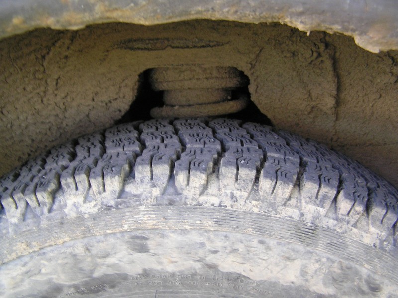

Taky jsem sháněl zimní pneumatiky na Nivu,nebo celoroční,ale s označením M+S a dlouho jsem v origo rozměru 175/80 R16 nemohl nic sehnat. Slyšel jsem,že některé Voltyry VLI-5 mají označení M+S,ale u nás,byť jich mají plný sklad,tak všechny jsou bez M+S označení. Když nepočítám v jiném tématu zmiňované protektory od Vraníka,nikde nic,všechno vyprodáno. Až jsem napsal mail do CZ Vehy a dostal jsem od paní Zatloukalové následující odpověď:
